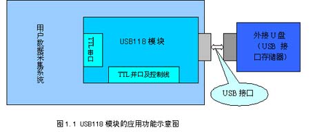

¡¡¡¡Ä¿Ç°£¬»ùÓÚUSB½Ó¿ÚµÄÒÆ¶¯´æ´¢É豸ÒѾ­±»¹ã·ºÊ¹Óã¬ÓÈÆäÊDzÉÓÃUSB-FLASH¼¼ÊõµÄUÅ̲úÆ·¼¸ºõÍêȫȡ´úÁËÈíÅÌ¡£UÅ̵ÄʹÓÃͨ³£ÊÇ×÷Ϊ¼ÆËã»úµÄÍⲿ´æ´¢É豸£¬ ÄÜ·ñÍÑÀë¼ÆËã»úÖ±½ÓÏòUÅ̶ÁдÊý¾ÝÄØ£¿´ð°¸Êǿ϶¨µÄ¡£USB118ϵÁÐǶÈëʽUÅ̶Áдģ¿éÌṩÁËͨ¹ý´®¿Ú»ò²¢¿Ú¶ÁдUÅ̵ļòµ¥Í¾¾¶£¬ Óɴ˽áºÏµ¥Æ¬»úµÄ´®¿Ú»òÊý¾Ý×ÜÏ߾ͿÉÒÔʵÏÖUÅ̵ÄÎļþ¶Áд ¡£
¡¡¡¡USB118ϵÁÐUÅ̶Áдģ¿éÊÇÖ»ÓÐÄ´Ö¸´óСµÄǶÈëʽUÅÌ¿ØÖÆÆ÷£¬ ¼¯³ÉÁËUSB HOSTЭÒé²¢´øÓÐͨÓô®¿Ú×ÜÏß¡£Ö÷ÒªÓ¦ÓÃÓÚ±ãЯÒÇÆ÷»òÕßǶÈëʽÊý¾Ý²É¼¯ÏµÍ³µÄÍâ¹Òʽº£Á¿´æ´¢¡£USB118´øÓбê×¼USB½Ó¿Ú£¬ ×ñÑ­USB1.1ЭÒ鹿·¶£¬¿ÉÒÔÈ«Ãæ¼æÈÝËùÓÐ×ñÊØUSBЭÒ鹿·¶µÄÒÆ¶¯´æ´¢Æ÷£¨ÈçUÅ̼°USB½Ó¿ÚµÄÒÆ¶¯Ó²Å̵ȣ© ¡£
¡¡¡¡USB118Ä£¿éµÄÉè¼Æ¼á³ÖÁËÎ÷°²´ïÌ©µç×ÓÓÐÏÞÔðÈι«Ë¾USB½Ó¿Ú²úÆ·Ä£¿é»¯µÄÉè¼ÆË¼Ï룬 ΪÓû§Ìṩ×î¼ò»¯µÄ½Ó¿Ú£¬¾ßÓг¬Ð¡Ìå»ý£¬ µÍ¹¦ºÄµÄÌØµã¡£
¡¡¡¡USB118ϵÁÐǶÈëʽUÅ̶Áдģ¿é¿ÉÒÔǶÈëÓû§µÄÊý¾Ý²É¼¯ÏµÍ³ÖУ¬ ´Ó¶øÊµÏÖÊý¾ÝµÄº£Á¿´æ´¢¡£

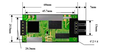

USB118Ä£¿éÍâÐγߴçͼ

  • Ä£¿é³ß´ç£º³¤ x ¿í x ¸ß = 65 x 25 x 10mm
