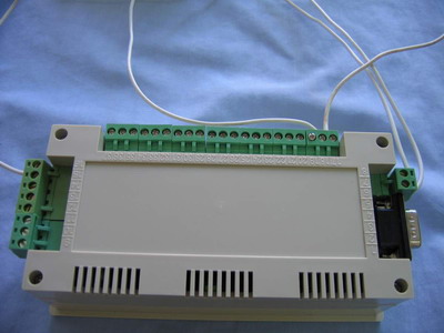

1.      8λ¸ßÐÔÄܵ¥Æ¬»ú×÷ΪÖ÷¿ØÖÆÐ¾Æ¬£¬6±¶ÓÚÆÕͨµ¥Æ¬»úµÄËÙ¶È£¬³ÌÐò¿Õ¼äΪ64K£»
2.      12·¹âµç¸ôÀëÊý×ÖÁ¿ÊäÈ룬NPNÊäÈëÐÎʽ£¬ÊäÈëµçÁ÷Ϊ10mA£»ÆäÖÐÓÐÁ½Â·¿É×÷ÖжÏÔ´£¬ÓÃÀ´¸ßËÙ¼ÆÊý£»
3.      8·¹âµç¸ôÀëÊý×ÖÁ¿Êä³ö£¬¼¯µç¼«¿ªÂ·¾§Ìå¹ÜÊä³ö£¬×î´óÊä³öµçÁ÷Ϊ1A£¬¿ÉÒÔ¿ØÖÆÆø¸×£¬µç´Å·§£¬¼ÌµçÆ÷µÈ£¬Êä³öƵÂÊ¿ÉÒÔ´ïµ½20KHz£»
4.      1·±ê×¼µÄRS232´®¿ÚͨÐŽӿڣ¬¿ÉÒÔÓëµçÄÔµÈÉÏλÈí¼þͨÐÅ£¬Ò²¿ÉÓë¶à¸ö¿ØÖÆÆ÷Ö®¼äÁª»ú¹¤×÷£»
5.      Ö÷µçÔ´£¨ÄÚ²¿¹¤×÷µçÔ´£©²ÉÓÃ5VÖ±Á÷µç£¬ ÍⲿµçÔ´²ÉÓÃ12-24VÖ±Á÷µç£»
6.      ϵͳ²ÉÓùâµç¸ôÀëºÍÆôÓÃÄÚ²¿¿´ÃŹ·¼°ÑϸñµÄ¸ßƵÂ˳ýÌØÐÔ£¬²¢ÓÐרҵµÄµçÔ´¼à¿Øµç·ʹϵͳ¹¤×÷Îȶ¨¿É¿¿£¬ÎÞËÀ»úÏÖÏó£»
7.      32K×Ö½ÚµÄÊý¾Ý´æ´¢Æ÷£¬¿ÉÒÔÓÃÀ´±£´æ²ÎÊýµÈÊý¾Ý£¬¶ÏµçÊý¾Ý²»¶ªÊ§£»
8.      ÍâÐγߴ磺½ô´ÕÐÍ»ú¿Ç£¬¿ØÖÆÆ÷»ú¿Ç³ß´ç£º160mmX80mmX50mm£¬¿ÉÓÃÂݶ¤°²×°£»
9.      ¿ÉÖ±½Óͨ¹ýRS232½Ó¿ÚÏÂÔØ³ÌÐò£¬ÎÞÐèÉÕ¼Æ÷£¬·½±ã³ÌÐòÐ޸ġ¢Éý¼¶£»
10.    ÄÚ²¿²ÉÓÃÁËʱÖÓоƬDS12C887£¬¿É×÷ʱ¼äÔËËãºÍʱ¼ä¿ØÖÆ£»

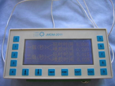

11.    192 *64Òº¾§À¶ÆÁÏÔʾ£»Ò»ÆÁ¿ÉÏÔʾ12*4¸öºº×Ö£»Ò²¿ÉÏÔʾͼÐÎÊý×Ö·ûºÅµÈ£»
12.    ÓÐ16¸ö±¡Ä¤Çá´¥¿ª¹Ø£¬¿ÉÔÚÏßÉèÖòÎÊý£»
13.   1·12λ¸ßËٸ߾«¶ÈDA£¨Ä£ÄâÁ¿£©Êä³ö£¬Êä³ö·¶Î§ÊÇ0V-10V£»Îȶ¨¿É¿¿£¬×ª»»Ëٶȿ죬¿ÉÓÃÓÚ¿ØÖÆ±äÆµÆ÷£¬±ÈÀý·§£¬º¸½ÓµçÁ÷µÈ£»
14.    8·12λ¸ßËٸ߾«¶ÈAD£¨Ä£ÄâÁ¿£©ÊäÈ룬¿ÉÓÃÓÚÄ£ÄâÁ¿µÄ¼ì²â¿ØÖÆ£¬Èçµçѹ£¬µçÁ÷£¬Î¶ȣ¬Êª¶È£¬Ñ¹Á¦µÈÄ£ÄâÁ¿Ðźŵļì²â¿ØÖÆ£»
15.     ¿ÉÒÔ¿ØÖÆÒ»Â·²½½øµç»ú»òËÅ·þµç»ú×÷Ô˶¯¿ØÖÆ£¬Âö³åƵÂÊΪ200KHZ£»
16.     ¿ÉÒÔÍâ½Óһ·µç×ӳ߻ò±àÂëÆ÷×÷λÖüì²â, ±àÂëÆ÷ABÁ½Ïà½âÂëÆµÂÊΪ200KHZ£»
17.     ÓÃKeil C»ò»ã±à±à³Ì£¬Óû§±à³ÌÓÐÀ§ÄѵĿɰѹ¤ÒÕÁ÷³Ì·¢¸øÎÒ˾£¬ÎÒ˾¿É°ïÖú±à³Ì¡£
