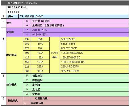

额定电流区分为35A、50A、75A、100A、125A、150A、225A、300A机种
功能区分为显示型(含显示)、全功能型(含显示通讯侦错)机种
具有丰富侦错及保护功能,以避免接口设备损毁

型号说明 :
规格说明 :
