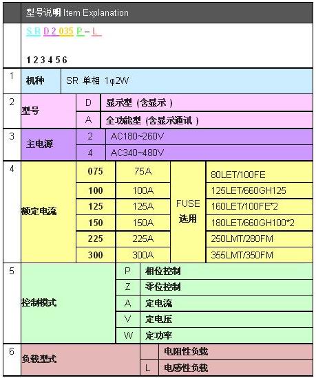

ÐͺÅ˵Ã÷ :
¹æ¸ñ˵Ã÷ :
Ö÷ÒªµçÔ´µçѹ£ºÈýÏà(220¡¢380¡¢440V)¡À15% 50/60Hz
µçÔ´µçѹ£ºµ¥Ïà220V
¶î¶¨µçÁ÷75A£¬100A£¬125A£¬150A£¬225A£¬300A
¿ØÖÆ·½Ê½ £ºÏàλ¿ØÖÆ/Áãλ¿ØÖÆ£¨¿É×ÔÐÐÇл»£©
ÊäÈëÐźţº0~5V£¬1~5V£¬0~10V£¬1~10V£¬0~20mA£¬4~20mA
Êä³ö¿ØÖÆ·¶Î§£º0 ~99%
·Ö±æÂÊ/ÏßÐÔ¶È£º0.4% /1 %
ÀäÈ´·½Ê½£º×ÔÈ»ÀäÈ´»ò·çÉÈÇ¿ÖÆÀäÈ´
»·¾³Î¶È/ʪ¶È£º-10 ~ +50¡æ/90%RHÒÔÏÂ
ÄÍѹǿ¶È£ºAC2000V/1·ÖÖÓ(µçÔ´¶Ë¡¢Ñ¶ºÅ¶Ë¼°É¢ÈÈÆ¬¼ä)
ÄÍÔëÉù£º2KV 5KHZ
¾øÔµ×迹£º20M¦¸ÒÔÉÏ/500V(µçÔ´¶Ë¡¢Ñ¶ºÅ¶Ë¼°É¢ÈÈÆ¬¼ä)
Íâ¿Ç²ÄÖÊ£ºABS(UL94V)
