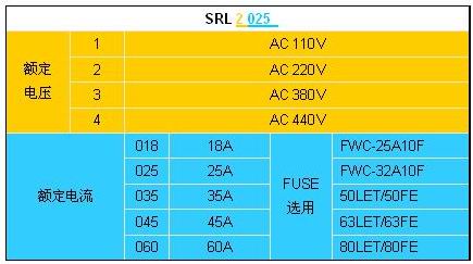

ÐÍ ºÅ£º SRL-±ê×¼ÐÍ 18A¡«60A
²úÆ·ÐͺŠ:
SRL-±ê×¼ÐÍ 18A¡«60A
²úÆ·½éÉÜ :
±ê×¼ÐÍÎÞÏÔʾ¹¦ÄÜ¡¢ÎÞͨѶ¹¦ÄÜ
¶î¶¨µçÁ÷Çø·ÖΪ18A£¬25A£¬35A£¬45A£¬60A»úÖÖ
¿ÉÑ¡ÔñÊä³ö·½Ê½£ºa.Ïàλ¿ØÖÆ b.Áãλ¿ØÖÆ
ÄÚ½¨É¢ÈÈÆ¬³¬Î±£»¤¹¦ÄÜ
¹¦ÄÜ˵Ã÷ :
1.¿ÉÑ¡ÔñÊä³ö·½Ê½£ºa.Ïàλ¿ØÖÆ b.Áãλ¿ØÖÆ
2.¿ÉÑ¡ÔñÁùÖÖÊäÈëѶºÅ£º0~5V, 1~5V, 0~10V, 2~10V, 0~20mA, 4~20mA
3.ÄÚ½¨FUSE±£»¤£¬½ÚÊ¡¿Õ¼äÇÒ¸ü»»ÈÝÒ×
4.ÄÚ½¨É¢ÈÈÆ¬³¬Î±£»¤¹¦ÄÜ
ÐͺÅ˵Ã÷ :
¹æ¸ñ˵Ã÷ :
µçÔ´µçѹ£ºµ¥Ïà(110¡¢220¡¢380¡¢440V)¡À15% 50/60Hz
¶î¶¨µçÁ÷£º18A£¬25A£¬35A£¬45A£¬60A
¿ØÖÆ·½Ê½ £ºÏàλ¿ØÖÆ/Áãλ¿ØÖÆ(¿ÉÇл»)
ÊäÈëÐźţº0~5V£¬1~5V£¬0~10V£¬2~10V£¬0~20mA£¬4~20mA
Êä³ö¿ØÖÆ·¶Î§£º0~99%
·Ö±æÂÊ/ÏßÐÔ¶È£º0.4%/1%
ÀäÈ´·½Ê½£º×ÔÈ»ÀäÈ´(ÈôÅÌÄÚζȹý¸ßʱÐë¼Ó×°·çÉÈ)
»·¾³Î¶È/ʪ¶È£º-10~+50¡æ / 90% RHÒÔÏÂ
ÄÍѹǿ¶È£ºAC2000V/1·ÖÖÓ(µçÔ´¶Ë¡¢Ñ¶ºÅ¶Ë¼°É¢ÈÈÆ¬¼ä)
ÄÍÔëÉù£º2KV 5KHZ
¾øÔµ×迹£º20M¦¸ÒÔÉÏ/500V (µçÔ´¶Ë¡¢Ñ¶ºÅ¶Ë¼°É¢ÈÈÆ¬¼ä)
Íâ¿Ç²ÄÖÊ£ºABS(UL94V)
