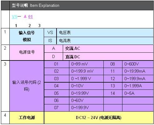

ÐÍ ºÅ£º VS - xxx - x
²úÆ·½éÉÜ :
ÐͺţºVS - xxx - x µçѹ±í
¡¡¡¡¡¡IS - xxx - x µçÁ÷±í
¹¦ÄÜ˵Ã÷ :
ÌØµã£º
1. ¿É×öÄ£ÄâÐźÅÊäÈëÐ͵çѹµçÁ÷±í
2. 48*24СÐͳߴç
ÐͺÅ˵Ã÷ :
¹æ¸ñ˵Ã÷ :
µçÔ´£ºDC12 ~ 24V (µçÔ´ÎÞ¸ôÀë)
ÏûºÄ¹¦ÂÊ£º2W MAX
ÏÔʾ·¶Î§£º-1999 ~ 1999
¹ýÔØÏÔʾ£º"-1" »ò "1"ÊäÈëѶºÅ³¬¹ý·¶Î§
ÊäÈë(×迹)£ºÒÀÊäÈëѶºÅ¶ø²»Í¬
