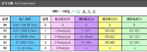

²úÆ·Ãû³Æ£º ̨Íåçùʤ£¨CONCH£©Î¢µçÄÔÅ·Ä·±í
ÐÍ ºÅ£º VM2-OM
²úÆ·½éÉÜ :
¿ÉÁ¿²âµç×èÐźÅ
ÏÔʾ·¶Î§Îª-19999¡«99999,¿ÉÈÎÒâ¹æ»®²¢¿É½Ìµ¼É趨
¿ÉÑ¡ÅäͨѶ¹¦ÄÜ£¨±ê×¼ModbusͨѶЭÒéÇÒ¿ÉÑ¡ÔñRTU»òASCIIģʽ£©
¹¦ÄÜ˵Ã÷ :
1.¿ÉÁ¿²â½»/Ö±Á÷µçѹ¡¢½»/Ö±Á÷µçÁ÷¡¢ºÉÖØÔª¡¢µç×èµÈÐźÅ
2.ÏÔʾ·¶Î§£º-19999¡«99999£¬¿ÉÈÎÒâ¹æ»®²¢¿É½Ìµ¼É趨
3.¿ÉͬʱÏÔʾ²âÁ¿Öµ¼°É趨ֵ»ò·åÖµ
4.¹¤×÷µçÔ´90¡«240V£¬Îȶ¨¶È¸ß
5.ÈýÖֱȽÏģʽ¿É¹©Ñ¡Ôñ²¢¿ÉÉ趨³ÙÖÍ
6.Êä³ö¿ÉÉèÑÓ³Ùʱ¼ä²¢¿ÉÉ趨ÖÁÈÎÒ»±È½Ï״̬Êä³ö
7.¿ÉÓÉÃæ°å»ò¶Ë×ÓÊäÈëÇ¿ÖÆ¹éÁ㹦Äܲ¢¿ÉÁ¬ÐøÉ趨
8.¾ßÓб£³ÖÁ¿²âÖµ¼°·åÖµ¼Ç¼¹¦ÄÜ
9.¾ßÊý×ÖÂ˲¨Æ÷¹¦ÄÜ¿ÉʹÏÔʾÊýÖµÎȶ¨
10.±ê×¼ModbusͨѶЭÒéÇÒ¿ÉÑ¡ÔñRTU»òASCIIģʽ
11. ¿É¹æ»®´îÅä1~4¶Î¼ÌµçÆ÷Êä³ö»ò1~4¶Î¾§Ìå¹ÜÊä³ö
12. ¿É¹æ»®´îÅä12bit/16bit£¨1~5V¡¢4~20mA¡¢0~10V£©Ä£ÄâÊä³ö֮ѡÔñ
13. ¿É¹æ»®´îÅäÊý×ÖRS-232¡¢RS-422¡¢RS-485ͨѶÊä³ö
14. ¸¨ÖúµçÔ´¿ÉÌṩDC£¨5V¡¢10V¡¢12V¡¢24V£©Ö®Ñ¡Ôñ£¬´îÅäseneorʹÓÃ
ÐͺÅ˵Ã÷ :
¹æ¸ñ˵Ã÷ :
׼ȷ¶È£º0.1£¥F.S.
È¡ÑùËÙ¶È£º28~56´Î/Ãë
ÏÔʾÆ÷¹æ¸ñ£º0.56"ºìÉ«(Ö÷ÏÔʾ´°)¡¢0.3"ÂÌÉ«(¸±ÏÔʾ´°)
µçÔ´µçѹ£ºAC/DC 90~260V 50Hz/60Hz
ÏûºÄµçÁ¦£º15VAÒÔÏÂ
¾øÔµ×迹£º100M ohm (DC 500V)
Ä͸ßѹ£º2000V,1 minÍⲿ¶Ë×ÓºÍÍâ¿Ç¡¢Êä³öºÍÊäÈë
ÄÍÔëÉù£º2KV 5KHz
»·¾³Î¶ȣº0¡æ~50¡æ£¨²»½á±ù£©
»·¾³Êª¶È£º25% ~ 85% RH£¨²»½á¶£©
Ä£ÄâÊä³ö·Ö±æÂÊ£º12bit / 16bit DAC
³ß´ç¹æ¸ñ£º96mm ¡Á 48mm ¡Á 140mm (ÅÌÃæ¿ª¿×:91mm ¡Á 44mm)
