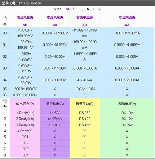

ÐͺÅ˵Ã÷ :
¹æ¸ñ˵Ã÷ :
׼ȷ¶È£º0.2£¥F.S.
È¡ÑùËÙ¶È£º28~56´Î/Ãë
ÏÔʾÆ÷¹æ¸ñ£º0.56"ºìÉ«(Ö÷ÏÔʾ´°)£¬0.3"ÂÌÉ«(¸±ÏÔʾ´°)
ÏÔʾ·¶Î§£º-19999~99999
µçÔ´µçѹ£ºAC/DC 90~260V 50Hz/60Hz
ÏûºÄµçÁ¦£º15VAÒÔÏÂ
¾øÔµ×迹£º100M ohm (DC 500V)
Ä͸ßѹ£º2000V,1 minÍⲿ¶Ë×ÓºÍÍâ¿Ç¡¢Êä³öºÍÊäÈë
ÄÍÔëÉù£º2KV 5KHz
»·¾³Î¶ȣº0¡æ~50¡æ£¨²»½á±ù£©
»·¾³Êª¶È£º25% ~ 85% RH£¨²»½á¶£©
Ä£ÄâÊä³ö·Ö±æÂÊ£º12bit / 16bit DAC
³ß´ç¹æ¸ñ£º96mm ¡Á 48mm ¡Á 140mm (ÅÌÃæ¿ª¿×:91mm ¡Á 44mm)
