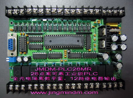

ÐÍ ºÅ£º JMDM-PLC28MR
Îȶ¨¿É¿¿¿¹¸ÉÈÅÌæ´úÈýÁâPLCµÄ×î¼Ñ¹ú²úPLC£¬¼æÈÝÈýÁâFX1SϵÁУºJMDM-PLC28MT/MR
 ¹Ø¼ü´Ê£º Ö±½ÓÓÃÈýÁâÌÝÐÎͼ±à³Ì ¸ßÐÔ¼Û±ÈPLC  Îȶ¨¿É¿¿ ¿¹¸ÉÈŠСÐÍPLC ÈýÁâFX1SϵÁÐPLC ¹ú²úPLC µ¥°åPLC
±¾²úÆ·Ñз¢ÖÆÔìÉÌ£ºÉîÛÚÊо«ÃôÊý×Ö»úÆ÷ÓÐÏÞ¹«Ë¾
JMDM-PLC28MR/MT¿É±à³Ì¿ØÖÆÆ÷ÊÇ28·ȫ¹âµç¸ôÀëÊý×ÖÁ¿ÊäÈëÊä³öµÄСÐͿɱà³Ì¿ØÖÆÆ÷£¨PLC£©,¾ßÓй¤Òµ¼¶¸ß¿É¿¿ÐÔ¡¢¿¹Ç¿µç´Å¸ÉÈÅ¡¢¸ßÐԼ۱ȵÄÌØµã£»¿ÉÂú×ãÊг¡¶Ô28·ÒÔϵͼ۸ñ¡¢¸ßÐÔÄÜPLCµÄÐèÇ󣻿ÉÁé»îÔËÓÃÔÚ¸÷ÖÖ¹¤Òµ×Ô¶¯¿ØÖƳ¡ºÏ,ÈçÒ±½ð¡¢»¯¹¤¡¢ËÜÁÏ¡¢Çá·Ä¡¢Ê³Æ·¡¢°ü×°¡¢Ó¡Ë¢¡¢½¨²Ä¡¢Ä¾¹¤¡¢ÖÐÑë¿Õµ÷¡¢»·±£É豸ÒÔ¼°µ¥Ò»¹ý³Ì¿ØÖÆ×°ÖõÈÐÐÒµÖеÄÉú²ú»úе¡¢¹¤ÒµÁ÷Ë®Ïß¡¢¸÷ÖÖ»ú´²µÄ¹¤Òµ¿ØÖÆÉ豸ÖУ»Ëü¿ÉÖ±½ÓÓÃÈýÁâÌÝÐÎͼÈí¼þ±à³Ì,·½±ãÁ˿ͻ§Ê¹Óá£
¹¦ÄܽéÉÜ£º
¡ð ±à³ÌÈí¼þ¼æÈÝÈÕ±¾ÈýÁâFXGP_WIN-CÌÝÐÎͼÈí¼þ,Ó¦ÓÃÖеÈͬÓÚÈýÁâµÄFX1S£»
¡ð ¹¤×÷µçÔ´:
    JMDM-PLC28MT£¨¾§Ìå¹ÜÊä³öÐÍ£© ÊÇAC18V»òDC24V£»
    JMDM-PLC28MR£¨¼ÌµçÆ÷Êä³öÐÍ£© ÊÇAC12V»òDC12V£»
¡ð 28·I/0ÊäÈëÊä³ö,ÆäÖÐÊäÈë16·,Êä³ö12·£¨JMDM-PLC28MTÊǾ§Ìå¹ÜÐÍÊä³ö£¬JMDM-PLC28MRÊǼ̵çÆ÷ÐÍÊä³ö£©£»
¡ð ±¾»ú²ÉÓøßÐÔÄܽø¿Ú¹¤Òµ¼¶Ð¾Æ¬Éè¼Æ,¿ÉÊÊÓ¦¸ßµç´Å¸ÉÈŵĹ¤Òµ»·¾³(250A·Åµçº¸½Ó³¡ºÏÕý³£¹¤×÷)£»
¡ð ¸ßËÙÔËËã,»ù±¾Ö¸Áîÿ²½0.5uS£»
¡ð ͨÐŽӿÚÓÐRS232(¿¹15ǧ·ü¾²µç³å»÷)£»
¡ð ³ÌÐò¿Õ¼äΪ2000²½,²»ÓÃµç³Ø¼ÇÒä,ÎÞÐèά»¤£»
¡ð ÄÚ²¿¼ÌµçÆ÷512µã£»
¡ð ¼ÆÊýÆ÷32µã;
¡ð ¶¨Ê±Æ÷64µã;
¡ð EEPROMÊý¾Ýµôµç¼ÇÒ䣻
¡ð ±à³ÌÓïÑÔ²ÉÓÃÈýÁâÌÝÐÎͼ£»
¡ð ²ÉÓÃÑ­»·É¨Ã蹤×÷·½Ê½£»
¡ð 1.JMDM-PLC28MTÄÚÖÃ(12V-24V)/6AÖ±Á÷µçÔ´,¿É¹©ÍâΧÉ豸ʹÓÃ,Èç½Ó½ü´«¸ÐÆ÷µÈÆäËüÔª¼þ£»
    2.JMDM-PLC28MRÄÚÖÃ12V/4AÖ±Á÷µçÔ´,¿É¹©ÍâΧÉ豸ʹÓÃ,Èç½Ó½ü´«¸ÐÆ÷µÈÆäËüÔª¼þ£»
¡ð Ò»Ì廯½ô´ÕÐÍÉè¼Æ,³ß´çÈçÏ£º
     JMDM-PL28MT£º³¤¡Á¿í¡Á¸ßΪ145mm¡Á100mm¡Á28mm£»
     JMDM-PL28MR£º³¤¡Á¿í¡Á¸ßΪ155mm¡Á110mm¡Á28mm£»
¡ð ʹÓñãÀûµÄ¹Ì¶¨¿×°²×°£»
¡ð ²ÉÓÃÁËÄÚÖõĿ´ÃŹ·µç·¼°ÊäÈëÊä³öÈ«¹âµç¸ôÀë¼°ÑϸñµÄ¸ßƵÂ˳ýÌØÐÔ£¬Ê¹ÏµÍ³Îȶ¨¿É¿¿¹¤×÷¡£
