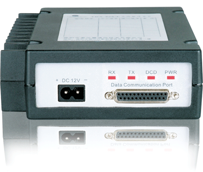

²úÆ·Ãû³Æ£º TDX-868E 25Íß´ó¹¦ÂʸßËÙÎÞÏßÊý´«µç̨
ÐÍ ºÅ£º TDX-868E
ÊÊÓÃÁìÓò£º´¬²°¡¢³ÇÊн»Í¨¡¢³ö×â³µ¶Ô½²ÏµÍ³¡¢¹¤Òµ×Ô¶¯»¯¿ØÖÆ¡¢µçÁ¦µ÷¶È¡¢Ë®Àû¹¤³Ì¼à¿Ø¡¢Ìú·²É¼¯ÐźŴ«Êä¡¢²ÉÓÍÊäÓÍ²â¿Ø¡¢Ó;®Ë®¾®¼ÆÁ¿¡¢Ë®ÇéË®Îļà²â¡¢ÆøÏó×ÊÁÏ´«Êä¡¢»·±£¼à²âÉ豸¡¢²Ö´¢»õ¹ñ¹ÜÀí¡¢É̳¡³¬ÊÐÀí»õ¡¢ÁÖÒµ·À»¤ÉèÊ©¡¢ÖÇÄÜ´óÏá¢ÎÞÏßÐűꡢ½­ºÓº½ÔË¡¢µØÖÊ¿±Ì½¡¢Òƶ¯¶¨Î»¡¢¾üÊÂѵÁ·¡¢¹«°²±¨¾¯¡¢Ò½ÁƼ໤¡¢Ò£¿ØÒ£²âµÈ×Ô¶¯»¯¿ØÖÆÁìÓò¡£TDX£­868E¸ßËÙÎÞÏßÊý´«µç̨ÊÇÒ»¿î½èÖúDSP ¼¼ÊõºÍÈí¼þÎÞÏߵ缼ÊõʵÏֵĸßÐÔÄÜרҵÊý¾Ý´«Êäµç̨£¬ÐŵÀËÙÂʿɴﵽ19200bps¡£ËüÔÊÐíÓû§¹¹½¨×¨ÓõĸßËÙÎÞÏßÊý¾ÝͨÐÅÍø¡£ÔÚ¸ÃÎÞÏßÊý¾ÝͨÐÅÆ½Ì¨ÉÏ£¬Óû§¿ÉÒÔ¸ßËÙÊý¾Ý´«Êä¡£
²úÆ·ÌØµã£º
l²ÉÓøßËÙÊý×ÖÐźŴ¦ÀíDSP ¼¼ÊõÓÃÈí¼þµÄ·½Ê½ÊµÏÖÁ˵÷ÖÆ½âµ÷Ëã·¨£¬±£Ö¤ÁËÏȽøÐԺͿɿ¿ÐÔ
l²ÉÓÃÏȽøµÄͨÐÅËã·¨È粨Ðδ¦Àí¡¢´ø¿íѹËõµÈ¼¼Êõ£¬ÊµÏÖÁ˸ßËÙÊý×ÖÐźŵĴ«Êä
l²ÉÓÿìËÙ×ÔÊÊÓ¦¾ùºâ¼¼ÊõÒÔÏû³ýÔÚ´«ÊäÖÐÓÉÓڶྶ¡¢£¨Öм̣©ÈºÑÓʱÒýÆðµÄ²¨ÐÎÊ§Õæ¡¢»ìµüÒÔ»ñµÃ×î¼ÑµÄ½ÓÊÕÐÔÄÜ
l³¬Ç¿µÄǰÏò¾À´íGF(256)Reed-Solomon ÂëºÍ½»Ö¯Ëã·¨µÄ½áºÏ£¬ÔÚ¶ñÁÓµÄͨÐÅ»·¾³Öб£Ö¤ÁËͨÐŵĿɿ¿ÐÔ
l¾ßÓÐCRC-ARQ ¹¦ÄÜ£¬²ÉÓÃ16bit CRC Ñ­»·Ð£ÑéÂë,µ±Êý¾ÝУÑéÓÐÎóÂëʱ£¬¿É×Ô¶¯ÇëÇóÖØ·¢
lÉè¼ÆÓÐWatchdog ÒÔ·ÀÖ¹ÔÚ¹¤Òµ»·¾³ÖеĸÉÈÅÔì³ÉÒâÍâËÀ»ú¡£
lÐŵÀËÙÂʾßÓÐ×ÔÊÊÓ¦¹¦ÄÜ£¬Äܸù¾ÝÐŵÀÖÊÁ¿Çé¿öÔÚ19200/14400/9600bps Ö®¼ä×Ô¶¯µ÷Õû
lË«ËøÏà»·¡¢Ë«VCO½á¹¹¡¢¸ßÎȶ¨¶È
l½Ó¿Ú²ÉÓñê×¼TTL¡¢RS-232£¨»òRS-485£©µçƽ£¬¿ÉÒÔÖ±Á¬µ¥Æ¬»ú»ò¸öÈ˵çÄÔ
l¿ÉÓõçÄÔÉèÖô«Ê䯵µã£¬¸ü¸ÄÐŵÀ¡¢È·¶¨¹¤×÷ģʽ
l²ÉÓ÷ְü·¢Ë͵ķ½Ê½£¬¿ÉÒÔ¹¹³ÉÒ»¸öÎÞÏß·Ö×éÊý¾ÝͨÐÅÍø£¬×î´óÖ§³Ö254¸öÓû§ÈëÍø
lÖ§³ÖAT Ö¸ÁÓû§¿ÉÓÃÈí¼þ¶Ôµç̨µÄÔËÐвÎÊýºÍ״̬½øÐÐÉèÖÃ
l²úÆ·È«²¿²ÉÓñíÃæÌù×°¼¼Êõ£¬±£Ö¤Á˲úÆ·µÄÖÊÁ¿µÄÎȶ¨¿É¿¿
l¾ßÓÐÁé»îµÄ×éÍøÐ­Ò飺֧³Öȫ͸Ã÷¡¢ÂÖѯ¡¢CSMA£¨Ôز¨ÕìÌý¶àÖ·£©µÈ¶àÖÖ×éÍø·½Ê½
¼¼ÊõÖ¸±êËù²ÉÓõIJâÊÔ·½·¨ÒÀÕÕ¡¶GB/T 16611-1996 Êý´«µç̨ͨÓù淶¡·
A¡¢   ×ÛºÏÖ¸±ê
¹¤×÷Ƶ¶Î£º         150/230/450 MHz
ƵÂÊÈݲ         ¡À2.5ppm
ÐŵÀ¼ä¸ô£º         25KHz
ÌìÏß×迹£º         50¦¸
»·¾³Î¶ȣº         -30¡æ~+55¡æ
µ÷ÖÆ·½Ê½£º         MSK/GMSK
Êý¾Ý´«ÊäËÙÂÊ£º     9600/14400/19200bps
B¡¢    ½ÓÊÕÖ¸±ê
¿ÉÓÃÁéÃô¶È£º         ¡Ü0.25uV
ÐÅÔë±È:              ¡Ü-45dB
ÁÚµÀÑ¡ÔñÐÔ:          ¡Ü65dB
»¥µ÷¿¹ÈÅÐÔ£º         ¡Ý60dB
ÔÓÉ¢ÏìÓ¦¿¹ÈÅÐÔ£º  ¡¡ ¡Ý65dB
C¡¢   ·¢ÉäÖ¸±ê
·¢É书ÂÊ£º           5-25W
µ÷ÖÆÊ§Õæ£º           ¡Ü5%
Ê£Óàµ÷Ƶ£º           ¡Ü-40dB
Êý´«ÆµÆ«£º           ¡Ü5KHz
ÁÚµÀ¹¦Âʱȣº         ¡Ü-65dB
ÔÓÉ¢É䯵·ÖÁ¿£º       ¡Ü5uW
D¡¢    µçÔ´
Ö±Á÷µçѹ£º           12V
¾²ºòµçÁ÷£º           ¡Ü  160mA
    ·¢ÉäµçÁ÷£º           ¡Ü  6 A (·¢É书ÂÊΪ25W)
E¡¢   ÍâÐβÎÊý£º
127¡Á180¡Á50mm
¹«Ë¾Ãû³Æ£º ÉîÛÚÊÐÌ©´ïöÎͨÐż¼ÊõÓÐÏÞ¹«Ë¾
µç »°£º 0755 13632701043 / Íõ¸ßÃú
ÊÖ»ú£º 13632701043
µØ Ö·£º ÉîÛÚ¸£ÌïÐÂÖÞÄÏ·½ðÏíÂ¥2¶°5Â¥ÄÏÇø
ÓÊ ±à£º 518048
