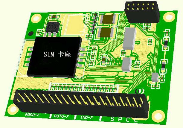

DTP-R05ϵÁÐ GSM RTU
DTP-R05B ¶ÌÐÅÒ£²âÒ£¿ØÄ£¿é,»ðÔÖ±¨¾¯,·ÀµÁ±¨¾¯,¶Ïµç±£»¤µÈÓ¦ÓÃ; ÒøÐС¢´¢ÐîÍøµã¡¢É̵ꡢסլµÈÖØÒª³¡ËùµÄ°²È«·À»¤ |
DTP-T05C DTP-S05 GSM/GPRS
DTP-T05C: GSMÄ£¿é,ÂÁºÏ½ðÍâ¿Ç DTP-S05C: GPRSÄ£¿é,ÂÁºÏ½ðÍâ¿Ç
DTP-R05CϵÁÐ GSM RTU¡¡¹¦ÄÜ 1¡¢¿ª¹ØÁ¿ÊäÈë ÊäÈëͨµÀ£º 8 ·¡£ ÊäÈëµçƽ£º TTL µçƽ£¬ÄÚ²¿¸ßµçƽÉÏÀ¡£¿ÉÒÔ¶¨Öƹâ¸ôÊäÈë¡£ ±¨¾¯ÉèÖ㺠µÚһ·±äµÍʱ¿ÉÒÔ·¢Ëͱ¨¾¯¶ÌÐÅ¡£ ¹¦ÄÜ£º ״̬¼à²â£¬ ÓÃÓÚ»ðÔÖ¡¢·ÀµÁµÈ±¨¾¯ 2¡¢ ¿ª¹ØÁ¿Êä³ö Êä³öͨµÀ£º8 ·¡£ Êä³öµçƽ£ºTTL µçƽ£¬¸ßµçƽΪ 3.3V ¡£ ¹¦ÄÜ£º ÓÃÓÚÒ£¿Ø£¬¿ØÖÆ¿ª¹Ø£¬É豸Æô¶¯Í£Ö¹ 3¡¢ Ä£ÄâÁ¿ÊäÈë ÊäÈëͨµÀ£º 8 ·¡£ ÊäÈëµçƽ£º 0~5V ¡£ ¹¦ÄÜ£º ÎïÀíÁ¿¡¢µçÁ¿µÄ²âÁ¿£¬Î¶ȡ¢Ñ¹Á¦¡¢Á÷Á¿¡¢Ë®Î»¡¢µçѹµÈ²âÁ¿²É¼¯ |

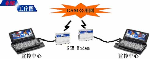

1¡¢µã¶Ôµã·½Ê½£º

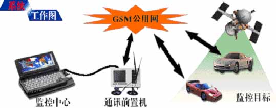

| 2¡¢Êý¾ÝÖÐÐÄ·½Ê½£¨µã¶Ô¶àµã£©
