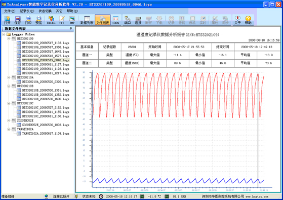

S320系列智能温湿度数据记录仪配置专业的记录数据分析处理软件ToAnalyzer,标准Windows 95/98/2000/XP/Vista界面,可与智能记录仪进行通讯,设置智能记录仪的工作状态,读取智能记录仪采集的数据。其主要功能为,在Windows 下,对采集的数据可进行列表、绘制曲线、设置工程单位、求平均值、峰值和实时显示功能。数据能按TEXT格式输出,也能进入EXCEL电子表格或专门的软件进行数据处理,绘制棒图、饼图,进行曲线拟合等
3. ToAnalyzer记录仪分析软件介绍
S320系列智能温湿度数据记录仪配置专业的记录数据分析处理软件ToAnalyzer,标准Windows 95/98/2000/XP/Vista界面,可与智能记录仪进行通讯,设置智能记录仪的工作状态,读取智能记录仪采集的数据。其主要功能为,在Windows 下,对采集的数据可进行列表、绘制曲线、设置工程单位、求平均值、峰值和实时显示功能。数据能按TEXT格式输出,也能进入EXCEL电子表格或专门的软件进行数据处理,绘制棒图、饼图,进行曲线拟合等。
