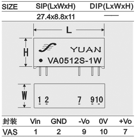

²úÆ·Ãû³Æ£º ¿íµçѹģ¿éÎÈѹģ¿éVB2405S-2W
ÐÍ ºÅ£º VAxxxxS-1W£¨2W£©ÏµÁÐ
Ãû    ³Æ£º VA S/D ϵÁÐ W2 W5 1W 2W 3W Ä£¿éµçÔ´ *¿íµçѹÊäÈ룬1KVAC¸ôÀëÎÈѹ˫Êä³ö£¬Êä³ö¶ËÓйýÔØºÍ¶Ì·±£»¤¹¦ÄÜ£¬¿ÕÔØÊ±µçѹ²»»áÉý¸ß¡£
ϵ    ÁУº VAxxxxS-1W£¨2W£©ÏµÁÐ
Àà    ±ð£º µçÔ´Ä£¿é
·¢²¼Ê±¼ä£º 2006-11-29 19:03:31
²úÆ·ÏêÇ飺 ¡ñÊä³ö¹¦ÂÊ£¨W£©£º0.2/0.5/ 0.75/1/2/3
¡ñ±ê³ÆÊäÈëµçѹ£¨V£©£º3.3/5/9/12/15/ 24
¡ñ±ê³ÆÊä³öµçѹ£¨V£©£º¡À5/¡À9/¡À12/¡À15/¡À24
¡ñ¸ôÀëµçѹ£º1000VAC £¬Êä³ö¾«¶È£º< ¡À2%
¡ñ10Pin SIP×èȼ·â×°
¡ñÎÆ²¨/ÔëÉù£¨20MHZ´ø¿í£©<20mVp-p
²úÆ·ÐͺžÙÀý¡¡ ÊäÈëµçѹ·¶Î§¡¡Êä³öµçѹ¡¡Êä³öµçÁ÷¡¡Ð§ÂÊ
VA0505S-1W¡¡¡¡4.5-7.25VDC¡¡ ¡À5VDC¡¡¡¡¡À100mA¡¡¡¡67%
VA0512S-1W¡¡¡¡4.5-7.25VDC¡¡ ¡À12VDC¡¡¡¡¡À42mA¡¡¡¡74%
VA1209S-1W¡¡¡¡10.0-16.0VDC¡¡ ¡À9VDC¡¡¡¡¡À55mA¡¡¡¡73%
VA2415S-1W¡¡¡¡19.6-30..0VDC¡¡¡À15VDC¡¡ ¡À33mA¡¡¡¡73%
VA2405S-2W¡¡¡¡19.6-30..0VDC¡¡ ¡À5VDC¡¡ ¡À200mA¡¡ 72%¡¡
VA2412S-2W¡¡¡¡19.6-30..0VDC¡¡ ¡À12VDC¡¡¡À84mA¡¡¡¡75%
VA2415S-3W¡¡¡¡19.6-30..0VDC¡¡ ¡À15VDC¡¡¡À100mA¡¡ 78%
