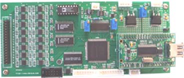

²úÆ·Ãû³Æ£º 32ͨµÀ16λA/DʵʱÁ¬ÐøUSB2.0½Ó¿Ú²É¼¯°å
ÐÍ ºÅ£º 32ͨµÀ16λA/DʵʱÁ¬ÐøUSB2.0½Ó¿Ú²É¼¯°å
Ö÷ÒªÐÔÄÜÖ¸±ê:
  • Ä£Êýת»»µ¥Ôª
    AD·Ö±çÂÊ : 16bit
    Ä£ÈëͨµÀ£º 32·µ¥¶ËÄ£ÄâÊäÈë
    ²ÉÑùƵÂÊ :  µ¥Í¨µÀÁ¬Ðø100KHz
    Ä£ÄâÁ¿ÊäÈë×迹£º´óÓÚ100ǧŷ
    A/D×ÛºÏÎó²î£º+1.5LSB¡£µ±Á¿³ÌÊÇ10Vʱ£¬Ï൱ÓÚ0.45ºÁ·üµÄÎó²î
    ÊäÈëÐźŷ¶Î§£º¡À10V(Óë³Ì¿Ø·Å´óÆ÷ÅäºÏ¿ÉÒÔÑ¡Ôñ¡À5V¡¢¡À2.5V¡¢¡À1.25V¡¢¡À0.625V)
    ³Ì¿Ø·Å´ó£º¿É·Å´ó1/2/4/8/16±¶
    °åÉÏ»º³åÈÝÁ¿ :  512K×Ö½Ú(±êÅä)»ò1M×Ö½Ú£¬¿ÉʵÏÖÁ¬Ðø´óÊý¾ÝÁ¿²É¼¯
    ´¥·¢·½Ê½£º Èí¼þÆô¶¯Á¬Ðø²É¼¯¡¢ÍⲿÂö³åÑØ´¥·¢¿ªÊ¼²É¼¯
  • Êýģת»»µ¥Ôª£¨Ñ¡¼þ£©
    DAÊä³ö£º µ¥Í¨µÀÄ£ÄâÁ¿µçѹÊä³ö£¬0~5V
  • ¿ª¹ØÁ¿µ¥Ôª
    ¿ª¹ØÁ¿Í¨µÀ£º16·¿É±à³ÌË«Ïò¿ª¹ØÁ¿£¬TTLµçƽ0~3.3V
    ¿ª¹ØÁ¿·½Ïò£º2×é8λÊý×Ö¿Ú£¬Í¨¹ýÈí¼þÉèÖÃÊäÈë»òÊä³ö
  • Âö³å¼ÆÊýµ¥Ôª
    Âö³åÊäÈëͨµÀ£º1·Âö³åÊäÈ룬¿ÉÒÔÊÇGPSÃëÂö³å£¬TTLµçƽ0~3.3V
  • ¹¦ÄÜÌØµã
    ¿ØÖƽӿڣºUSB2.0£¬Å䱸Î÷°²´ïÌ©µç×ÓUSB20DÄ£¿é
    Èí¼þ¿ÉÉ趨²ÉÑùƵÂÊ
    Èí¼þ¿ÉÉ趨ÊäÈëÐźŷ¶Î§
    Èí¼þ¿ÉÉ趨ģÄâÊäÈëͨµÀÊý¼°²É¼¯Ë³Ðò
    ¿ÉÁ¬Ðø´óÊý¾ÝÁ¿²É¼¯£¬¼Ç¼Êý¾Ý³¤¶È½öÊܼÆËã»úµÄÄÚ´æ¼°Ó²ÅÌÏÞÖÆ
    ·á¸»µÄÈí¼þÖ§³Ö£¬ÌṩDLL¿âº¯Êý£¬²É¼¯Ê¾Àý³ÌÐò
²úƷͼƬ:
ÍâÐγߴç
                ²É¼¯°å³ß´ç£º³¤172 mm¡Á¿í75 mm¡Á¸ß25 mm
                ¿ÇÌ壺ѡ¼þ£¬¶¨ÖÆ
