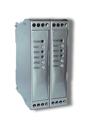

²úÆ·Ãû³Æ£º DGG-3100ÐÍÖ±Á÷ÊäÈ루һÈë¶þ³ö£©ÐźŸôÀë´¦ÀíÆ÷
ÐÍ ºÅ£º DGG-3100
1.¹¦ÄܸÅÊö
  DGG-31¡õOÐÍÖ±Á÷ÊäÈ루һÈë¶þ³ö£©ÐźŸôÀë´¦ÀíÆ÷ÊÇÒ»ÖÖÄ£¿é»¯¿¨×°Ê½½á¹¹ÒÇ±í¡£Ëü½«ÊäÈëµÄ1~5V DC(»ò4~20mA DC)ÐźÅת»»³ÉÓëÖ®¸ôÀëµÄ4~20mA DC(µÚһ·)ºÍ1~5V DC»ò4~20mA DC£¨µÚ¶þ·£©µÄÐźÅÊä³ö£¬¹©¸øÖ¸Ê¾ÒÇ¡¢¼Ç¼ÒÇ¡¢Ä£Äâµ÷½ÚÆ÷£¬¿É±à³Ìµ¥/¶à»ØÂ·Êý×Öµ÷½ÚÒÇ£¬¹¤Òµ¹ý³Ì¿ØÖÆ»ú¼°·Öɢϵͳ£¬×é³É¶àÖÖ¶àÑùµÄ¼àÊÓ¿ØÖÆÏµÍ³¡£¹ã·ºÓÃÓÚ¹¤ÒµÉú²úÖеļì²âÓë¿ØÖÆÏµÍ³¡£
2.Ö÷Òª¼¼ÊõÖ¸±ê
  ¡ôÊä    Èë:4-20mA DC£¨»ò1-5V DC£©
  ¡ôÊä    ³ö:4-20mA  DC£¨µÚһ·£©
             4 ~20mADC»ò1~5VDC(µÚ¶þ·)
  ¡ôÊäÈëµç×è:>500K¦¸(1~5V DCÊäÈëʱ)
             50¦¸(4~20mAÊä³öʱ)
  ¡ôÊä³öµç×è:250 ¦¸(1~5V  DCÊä³öʱ)
             >500K¦¸(4~20mA DCÊä³öʱ)
  ¡ô¸ºÔصç×è:¡Ü350¦¸(4~20mAÊä³öʱ)
  ¡ô¾«    ¶È:¡À0.1%   ¡À0.2%
  ¡ôÏìӦʱ¼ä:<1S
  ¡ô¹²Ä£¸ÉÈÅ:50HZʱ,<5mV
  ¡ô¸ô    Àë:ÊäÈë¡¢Êä³ö¡¢µçÔ´¼äÏ໥¸ôÀë
  ¡ôÁãµãµ÷Õû:ZERO1µçλÆ÷£¬ZERO2µçλÆ÷
  ¡ôÁ¿³Ìµ÷Õû:SPAN1µçλÆ÷£¬SPAN1µçλÆ÷
  ¡ôµç    Ô´:24V DC ¡À10%
  ¡ô¹¦    ºÄ:<1.5W
  ¡ô»·¾³Î¶È:0~50¡æ
  ¡ôÏà¶ÔζÈ:<90%RH(²»½á¶)
  ¡ô¾øÔµµç×è:µçÔ´¡¢ÊäÈëÓëÊä³ö¶Ë×Ó¼ä¡Ý100M¦¸
  ¡ô¾øÔµÇ¿¶È:µçÔ´/ÊäÈë/Êä³ö¶Ë×Ó¼ä 1000VAC/·ÖÖÓ
  ¡ôÖØ    Á¿:Ô¼150¿Ë
  ¡ôά    »¤:ÔÚ°²×°ÅäÏß¿¨×´Ì¬ÏÂ,ÒDZí¿ÉÒÔ¸ü»»
3.ÍâÐγߴç
  23¡Á106¡Á72 £¨¿í¡Á¸ß¡ÁÉmm
4.ÒÇ±í°²×°
  ±ê×¼35mmDINµ¼¹ì¿¨×°Ê½°²×°
5.Ñ¡ÐÍ·½·¨
  ÐͺŠÊäÈëÐźŠ     Êä³öÐźÅ
DGG-3000 4~20mADC  4~20mADC£¨µÚһ·£©
                   4~20mADC£¨µÚ¶þ·£©
DGG-3110 4~20mADC  4~20mADC£¨µÚһ·£©
                   1~5VDC£¨µÚ¶þ·£©
DGG-3000 1~5VDC  4~20mADC£¨µÚһ·£©
                   4~20mADC£¨µÚ¶þ·£©
DGG-3010 1~5VDC  4~20mADC£¨µÚһ·£©
                   1~5VDC£¨µÚ¶þ·£©
