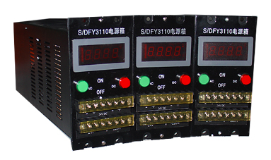

²úÆ·Ãû³Æ£º S/DFYÐÂÐÍÊý×ÖÏÔʾµçÔ´Ïä
ÐÍ ºÅ£º S/DFY
1.¸ÅÊö
  S/DFYÐ͵çÔ´ÏäÊÇDDZ-S/IIIϵÁÐÒDZíÖм¯Öй©µçµÄÎÈѹµçÔ´×°Öá£ÎªÁ˱£ÕÏϵͳµÄ¿É¿¿ÔËÐУ¬µçÔ´Ïä¾ßÓйýѹ¡¢Ç·Ñ¹±£»¤¹¦ÄÜ£¬µ±³öÏÖ¹ýѹ¡¢Ç·Ñ¹»ò¹ýÁ÷¡¢¶Ì·ʱÄÜÁ¢¼´·¢³ö½ÓµãÐźţ¬ÇжϵçÔ´µÄÊä³ö²¢×ª»»µ½±¸ÓõçÔ´ÉÏ£¬¿ÉÐγÉÎ޶ϵçµÄµçԴϵͳ¡£ÎªÁËÈ·±£ÒDZíϵͳÕý³£¹¤×÷£¬¿É°Ñ¶ą̀µçÔ´²¢ÁªÊ¹Óã¬Òò¶ø´ó´óÌá¸ßÁ˹©µçϵͳµÄ¿É¿¿ÐÔ¡£
2¡¢ÐͺŹæ¸ñ¼°Ö÷Òª¼¼ÊõÖ¸±ê
  ¡ô ÐͺŹæ¸ñ
 ÏîÄ¿¡¢²ÎÊý¡¢ÐͺŠ S/DFY-1110    S/DFY-1110    S/DFY-3110
 Ö±Á÷Êä³öµçѹV     24¡ÀO.5     24¡ÀO.5     24¡ÀO.5
 Ö±Á÷Êä³öµçÁ÷A       1        5     10
 ½»Á÷Êä³öµçѹV    24¡À1   24¡À1   24¡À1
 ½»Á÷Êä³öµçÁ÷A    0.25     1       2
 ÏÞÁ÷±£»¤µçÁ÷A   1.3~1.4   6~7   11~12
 Ç·Ñ¹±£»¤·¶Î§V   22¡À0.8   22¡À0.8   22¡À0.8
 ¹ýѹ±£»¤·¶Î§V   28¡À1     28¡À1     28¡À1
 ÎƲ¨µçѹmV      ¡Ü5      ¡Ü5        ¡Ü10
 ¹¦ºÄW    40      200    380
 ÖØÁ¿kg      3.5    8     11
 ÍâÐγߴ磺
(¿í¡Á¸ß¡ÁÉî)mm
 44¡Á175¡Á360   88¡Á175¡Á360  88¡Á175¡Á360
  ¡ôµçÔ´µçѹ£º220VADC¡À10% 50Hz
  ¡ôµçÔ´µçѹ£º±ä»¯Ó°ÏìÁ¿£º¡Ü1%
  ¡ô¸ºÔر仯ӰÏìÁ¿£º¡Ü2%
  ¡ô»·¾³Î¶ȣº0-50¡æ
  ¡ôÏà¶Ôʪ¶È£º¡Ü85%
  ¡ôµçÁ÷£ºµçѹÊý×ÖÏÔʾ
  ¡ô°²×°·½Ê½£º¼Ü×°
  ¡ô°²×°¿×¾à£º165¡À0.25mm Âݶ¤M5¡Á2
