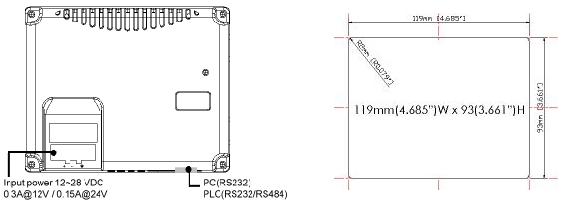

 ¡ô ²úÆ·¹æ¸ñ
 Íâ¿Ç:
 ¸ßÈͶȹ¤³ÌËÜÁÏ
 ÏÔʾÆ÷:
 256 É«TFT LCD
 CPU:
 32λԪRISC
 DRAM:
 4MB
 ÄÚ´æ:
 2MB
 Åä·½:
 ÎÞ
 ´®¿Ú:
 1 RS232 ´®¿Ú (PC-HMI)   1 RS232/485 ´®¿Ú (HMI-PLC)
 ÊµÊ±Ê±ÖÓ:
 ÎÞ
 ÊäÈëµçÔ´:
 12-28VDC, 0.3A@12V,0.15A@24V
 ÍâÐγߴç(W x H x D):
 128 x 102 x 38mm
 ¿ª¿×³ß´ç(W x H ):
 119 x 93mm
 ÖØÁ¿:
 ´óÔ¼ 0.3 kg
 Ê¹ÓÃÈí¼þ:
 EB500 V2.7.3

 ¿ª¿×³ß´ç
