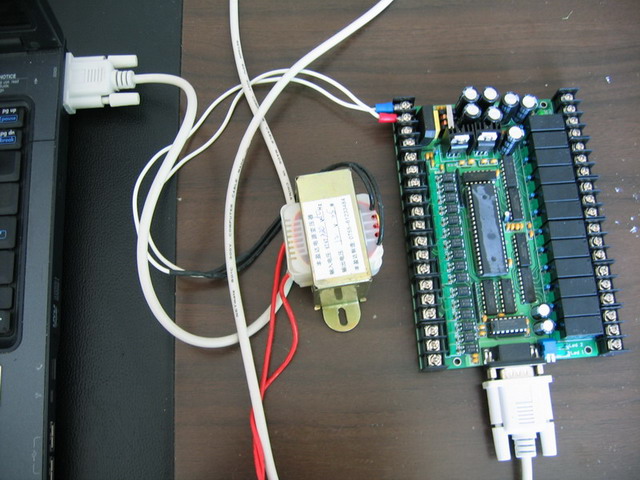

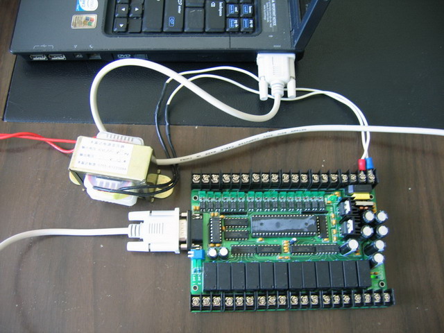

JMDM-RS232串口控制继电器(或晶体管)板,可采用我公司2款出色的单片机控制器:JMDM-28DIOMR/MT或JMDM-20DIOV2,其中JMDM-20DIOV2一般最小可以定制到8个输入输出点,即JMDM-8DIOV2。
一、功能描述:
  1、本板用于继电器(或晶体管)的开启和关闭。
  2、上位机(PC机或主PLC)通过串口连接到本控制板后,向控制板发送一串ASCII代码指令既可控制某个(或全部)继电器打开或关闭,完全不必要考虑继电器的硬件电路上选择、驱动等问题。比如,串口输入O(2,1)则第2号继电器通电吸合;串口输入“O(12,0)”,则第12号继电器失电断开。
  3、本串口控制板也可以采集远程输入点的状态,比如,控制板通过串口发送出I(4,1)表示第四个输入点有信号输入,串口发送出I(11,0)表示第十一个输入点没有信号输入。
  4、串口控制板和控制主机之间距离可以通过485总线延长,最长组网可以达到一千米;
  5、单个串口控制板可以独立控制12路继电器(或晶体管)的开启和关闭,也可采集16个输入点的状态。通过地址编码,一个串口最多可以寻址、控制255块串口控制板,构成一个大系统;

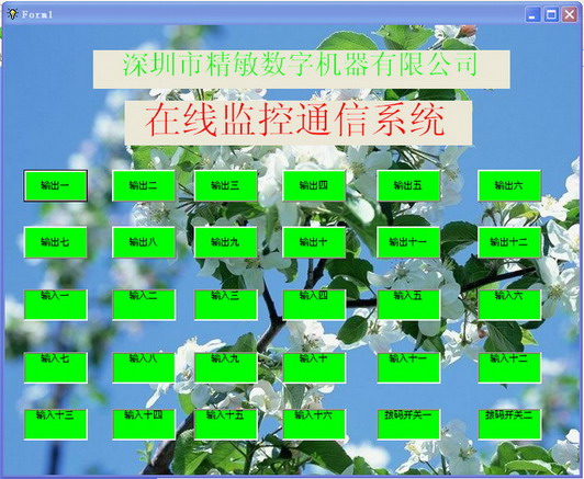

  6、提供串口通信的通信协议以及VB通信源程序,赠送VB通过RS232串口操作控制板的演示程序或代为开发专用程序。
