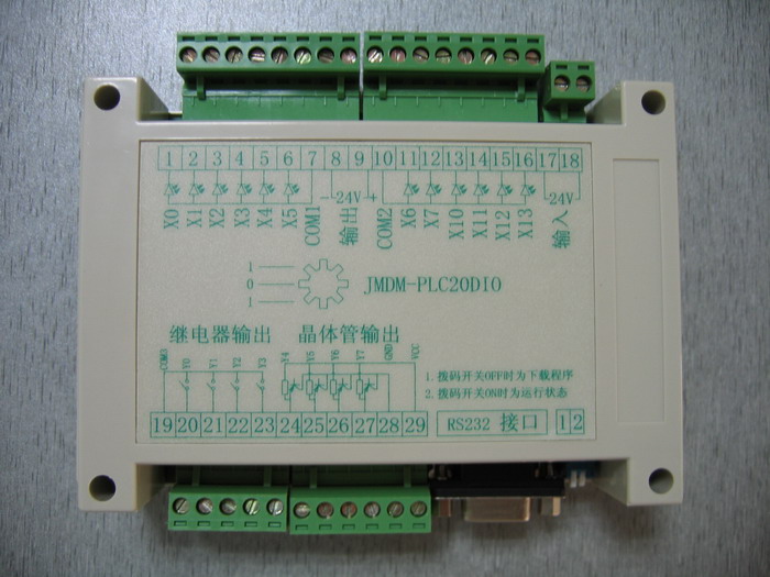

ÐÍ ºÅ£º JMDM-20DIOV2
³¬µÍ¼Û ¹¦ÄÜÇ¿´ó ÓÐÍâ¿Ç 20µã¹ú²úµ¥Æ¬»ú¿ØÖÆÆ÷:JMDM-20DIOV2
±¾²úÆ·Ñз¢ÖÆÔìÉÌ£ºÉîÛÚÊо«ÃôÊý×Ö»úÆ÷ÓÐÏÞ¹«Ë¾
Ò»¡¢¹¦ÄÜÌØÐÔ
1.8λ¸ßÐÔÄܵ¥Æ¬»ú×÷ΪÖ÷¿ØÖÆÐ¾Æ¬£¬32K³ÌÐò´æ´¢¿Õ¼ä(ÈôÓÐÌØ¶¨ÐèÒª¿ÉÓÃ64K´æ´¢¿Õ¼äµÄоƬ)£»16KÊý¾Ý´æ´¢¿Õ¼ä(ÈôÓÐÌØ¶¨ÐèÒª¿ÉÓÃ32K´æ´¢¿Õ¼äµÄоƬ)£¬¿ÉÓÃÀ´±£´æÊý¾Ý£¬¶ÏµçÊý¾Ý²»¶ªÊ§£»
2.Ö÷µçÔ´²ÉÓÃ18V½»Á÷µç(»ò24VÖ±Á÷µç)£¬ÍâΧÇý¶¯µçÔ´²ÉÓÃ24/12VÖ±Á÷µç£»
3.12·¹âµç¸ôÀëÊý×ÖÁ¿ÊäÈ룬NPNÊäÈëÐÎʽ£¬ÊäÈëµçÁ÷Ϊ10mA£»ÆäÖÐÓÐÁ½Â·¿É×÷ÖжÏÔ´ÓÃÓÚ¼ÆÊý£»
4.8·¹âµç¸ôÀëÊý×ÖÁ¿Êä³ö£¬ÆäÖÐÓÐËÄ·ÊǼ̵çÆ÷Êä³ö£¨¿É½Ó220Vµçѹ£¬×î´ó³ÐÊܵçÁ÷ÊÇ5A£©£¬ÁíÓÐËÄ·ÊǾ§Ìå¹ÜÊä³ö£¬¼¯µç¼«¿ªÂ·Êä³öÐÎʽ£¬Êä³öµçѹΪ24/12V£¬×î´óÊä³öµçÁ÷Ϊ4A£¬ Êä³ö¿Ú״̬¿É»Ø¶Á£»
5.²ÉÓùâµç¸ôÀëºÍÆôÓÃÄÚ²¿¿´ÃŹ·¼°ÑϸñµÄ¸ßƵÂ˳ýÌØÐÔ£¬Ê¹ÏµÍ³¹¤×÷Îȶ¨¿É¿¿£¬ÎÞËÀ»úÏÖÏó£»
6.ÓÐ1·±ê×¼µÄRS232´®ÐÐͨÐŽӿڣ¨¿¹15KV¾²µç³å»÷£©£¬¿ÉÖ±½ÓÓëµçÄÔ»òÎı¾ÏÔʾÆ÷µÈÍâÉèͨÐÅ£»
7.¿ÉÖ±½Óͨ¹ýRS232½Ó¿ÚÏÂÔØ³ÌÐò£¬ÎÞÐèÉÕ¼Æ÷£¬·½±ã³ÌÐòÐ޸ġ¢Éý¼¶£»
8.ÓÐÒ»ÕµLEDµÆÏÔʾ¹¤×÷״̬£¬ÓÐÒ»¸ö²¦Â뿪¹Ø¿É¸ù¾Ý³ÌÐòÐèÒªÉ趨³ÌÐò״̬»ò³ÌÐò²ÎÊý£»
9.Íâ¿Ç²ÉÓÃÂݶ¤¹Ì¶¨»òµ¼¹ì°²×°,Ò»Ì廯½ô´ÕÐÍÉè¼Æ¡£
     Íâ¿Ç³ß´ç£º  ³¤¡Á¿í¡Á¸ßΪ: 145mm¡Á90mm¡Á40mm£»
     ÄÚ²¿¿ØÖưå³ß´ç£º  ³¤¡Á¿í¡Á¸ßΪ: 122mm¡Á86mm¡Á28mm£»
10.ÓÃKeil C »ò»ã±à±à³Ì£¬Óû§±à³ÌÓÐÀ§ÄѵĿɰѹ¤ÒÕÁ÷³Ì·¢¸øÎÒ˾£¬ÎÒ˾¿É°ïÖú±à³Ì¡£

1.¿ÉÓÃÓÚ¸÷ÖÖ20¸öµãÒÔÄڵĿØÖÆÏµÍ³£¬¿É¿ØÖÆÆø¸×£¬µç´Å·§£¬¼ÌµçÆ÷£¬²½½øµç»ú£¬¿ÉÍâ½Ó¹âµçʽ£¬µçÈÝʽ£¬µç¸Ðʽ£¬»ô¶ûʽµÈ¸÷ÖÖ´«¸ÐÆ÷£»
2.¿ÉÓÃÓÚÌæ´ú20µãÒÔÄڵĹúÍâÆ·ÅÆPLC£¬ÓÃÓÚ¸÷ÖÖ¿ØÖƳ¡ºÏ£¨Èç¸÷ÖÖ»úÆ÷¿ØÖÆ£©£¬ÐԼ۱ȸü¸ß£»
3.¿ÉÓÃÓÚµ¥Æ¬»úѧϰºÍÊÔÑé¡£
