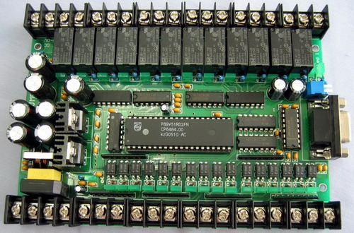

JMDM-28DIOMR
Ò»¡¢ÌØÐÔ
1.8λ¸ßÐÔÄܵ¥Æ¬»ú×÷ΪÖ÷¿ØÖÆÐ¾Æ¬£¬64K³ÌÐò´æ´¢Æ÷£¬Ò²¿ÉÒÔÓÃÀ´±£´æÊý¾Ý£¬¶ÏµçÊý¾Ý²»¶ªÊ§£»
2.¹¤×÷µçÔ´²ÉÓÃ15V½»Á÷µç»ò16VÖ±Á÷µç£¬±ê×¼¹¦ÂÊΪ10W£»
3.16·¹âµç¸ôÀëÊý×ÖÁ¿ÊäÈ룬NPNÊäÈëÐÎʽ£¬ÊäÈëµçÁ÷Ϊ10mA£»ÆäÖÐÓÐÁ½Â·¿É×÷ÖжÏÔ´ÓÃÓÚ¼ÆÊý£»
4.12·¼ÌµçÆ÷(²ÉÓÃËÉÏÂÔ×°¼ÌµçÆ÷)Êä³ö£¬Êä³öµçѹΪ0¡ª220V£¬×î´óÊä³öµçÁ÷Ϊ5A£¬ Êä³ö¿Ú״̬¿É»Ø¶Á£»
5.ϵͳ²ÉÓùâµç¸ôÀëºÍÆôÓÃÄÚ²¿¿´ÃŹ·¼°ÑϸñµÄ¸ßƵÂ˳ýÌØÐÔ£¬Ê¹ÏµÍ³¹¤×÷Îȶ¨¿É¿¿£¬ÎÞËÀ»úÏÖÏó£»
6.ÓÐÁ½ÕµLEDµÆÏÔʾ¹¤×÷״̬£¬LEDµÆºÍ²¦Â뿪¹ØÊǸ´Óõģ¬Ò²¿ÉÓÃÀ´ÉèÖÃÁ½¸ö²ÎÊý£»
7.ÓÐ1·±ê×¼µÄRS232´®ÐÐͨÐŽӿڣ¨¿¹15KV¾²µç³å»÷£©£¬¿ÉÖ±½ÓÓëµçÄÔ»ò´¥ÃþÆÁµÈÍâÉèͨÐÅ£»
8.¿ÉÖ±½Óͨ¹ýRS232½Ó¿ÚÏÂÔØ³ÌÐò£¬ÎÞÐèÉÕ¼Æ÷£¬·½±ã³ÌÐòÐ޸ġ¢Éý¼¶£»
9.½ô´ÕÐÍ (ÊʺÏÈκγߴçµÄ»úÏä) £¬PCB³ß´ç£º155mm*110mm£»
10.ÓÃKeil C »ò»ã±à±à³Ì£»
¶þ¡¢¹æ¸ñ
1.¹¤×÷ζȣº-10~+65¡ãC£»
2.´¢´æÎ¶ȣº-20~+80¡ãC £»
3.ʪ¶È£º5~95% ÎÞÄý½á £»
4.¹¦ºÄ(ÎÞÍⲿÉ豸): +9V@0.5A (µäÐÍÖµ) £»
Èý¡¢ÓÃ;
1.¿ÉÓÃÓÚ¸÷ÖÖ28¸öµãÒÔÄڵĿØÖÆÏµÍ³£¬¿É¿ØÖÆÆø¸×£¬µç´Å·§£¬¼ÌµçÆ÷£¬²½½øµç»ú£¬¿ÉÍâ½Ó¹âµçʽ£¬µçÈÝʽ£¬µç¸Ðʽ£¬»ô¶ûʽµÈ¸÷ÖÖ´«¸ÐÆ÷£»
2.¿ÉÓÃÓÚÌæ´ú28µãÒÔÄÚµÄPLCÓÃÓÚ¸÷ÖÖ¿ØÖƳ¡ºÏ£¨Èç¸÷ÖÖ»úÆ÷¿ØÖÆ£©£»
3.¿ÉÓÃÓÚµ¥Æ¬»úѧϰºÍÊÔÑé¡£

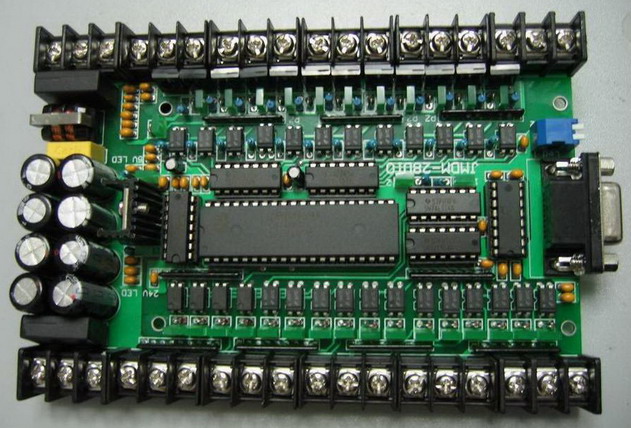

JMDM-28DIOMT¿ØÖưå˵Ã÷Êé
Ò»¡¢ÌØÐÔ
1.8λ¸ßÐÔÄܵ¥Æ¬»ú×÷ΪÖ÷¿ØÖÆÐ¾Æ¬£¬64K³ÌÐò´æ´¢Æ÷£¬Ò²¿ÉÓÃÀ´±£´æÊý¾Ý£¬¶ÏµçÊý¾Ý²»¶ªÊ§£»
2.Ö÷µçÔ´²ÉÓÃ9V½»Á÷µç£¬ÍâΧÇý¶¯µçÔ´²ÉÓÃ24/12V½»Á÷µç£»
4.12·¹âµç¸ôÀëÊý×ÖÁ¿Êä³ö£¬¼¯µç¼«¿ªÂ·Êä³öÐÎʽ£¬Êä³öµçѹΪ24/12V£¬×î´óÊä³öµçÁ÷Ϊ1A£¬ Êä³ö¿Ú״̬¿É»Ø¶Á£»
5.²ÉÓùâµç¸ôÀëºÍÆôÓÃÄÚ²¿¿´ÃŹ·¼°ÑϸñµÄ¸ßƵÂ˳ýÌØÐÔ£¬Ê¹ÏµÍ³¹¤×÷Îȶ¨¿É¿¿£¬ÎÞËÀ»úÏÖÏó£»
6.ÓÐ1·±ê×¼µÄRS232´®ÐÐͨÐŽӿڣ¨¿¹15KV¾²µç³å»÷£©£¬¿ÉÖ±½ÓÓëµçÄÔ»ò´¥ÃþÆÁµÈÍâÉèͨÐÅ£»
7.¿ÉÖ±½Óͨ¹ýRS232½Ó¿ÚÏÂÔØ³ÌÐò£¬ÎÞÐèÉÕ¼Æ÷£¬·½±ã³ÌÐòÐ޸ġ¢Éý¼¶£»
8.ÓÐÁ½ÕµLEDµÆÏÔʾ¹¤×÷״̬£¬LEDµÆºÍ²¦Â뿪¹ØÊǸ´Óõģ¬Ò²¿ÉÓÃÀ´ÉèÖÃÁ½¸ö²ÎÊý£»
9.½ô´ÕÐÍ (ÊʺÏÈκγߴçµÄ»úÏä) £¬PCB³ß´ç£º145mm*100mm£»
10.ÓÃKeil C »ò»ã±à±à³Ì£¬Óû§±à³ÌÓÐÀ§ÄѵĿɰѹ¤ÒÕÁ÷³Ì·¢¸øÎÒ˾£¬ÎÒ˾¿É°ïÖú±à³Ì¡£
¶þ¡¢¹æ¸ñ
4.¹¦ºÄ(ÎÞÍⲿÉ豸): +9V@ 0.5A (µäÐÍÖµ) £»
Èý¡¢ÓÃ;
