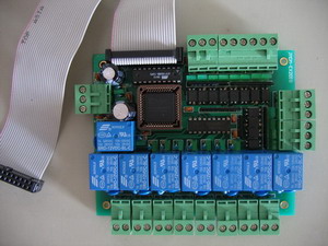

一、特性
1. 12路光电隔离数字量输入,NPN输入形式,输入电流为10mA;
2. 8路继电器隔离数字量输出,可以直接接220V工作电压,最大输出电流为6A;
3. 它是和主板一起用的,一块主板(JMDM-MB01)最多可以和20片功能板(JMDM-EX20DIO)相联,构成400点(240点输入,160点输出)的大系统;
4. 供电电压有2组:一组为5V,可由主板提供;另一组为12V,为外接;
5. 驱动程序写好在光盘中,操作容易;
例:1.判断第一个点是不是有输入:
 if(IN1==0)  mid1=1;
  else        mid1=0;
2.第五个继电器断开,第七个继电器吸合;
out_bit(5,1);
out_bit(7,0);
二、规格
1. 工作温度:-10~+65°C;
2. 储存温度:-20~+80°C ;
3. 湿度:5~95% 无凝结 ;
4. 功耗(无外部设备): +5V@ 0.5A (典型值) 。
附:与各种扩展板一起使用的JMD-MB01主板说明书

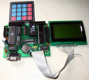

JMDM-MB01主板说明书
一、特性
1. 8位高性能单片机作为主控制芯片,型号是P89V51RD2HB,芯片中故化的64K flash 用于保存程序;
2. 主电源采用5V直流电;
3. 数据存储EEPROM:32K Bytes (掉电数据不失),117字节的SRAM;
4. 串口:1路 RS232或1路 RS485(可以切换);
5. 并口:8255提供3路并口,可用于接小型打印机(各种针式、热敏打印机、面板式打印机);
6. LCD接口:可以直接连接各种规格字符,点阵,图形显示屏(如12864 320240  240128);
7. 键盘接口:可以连接用户自定义键盘板或扫描矩阵键盘;
8. 看门狗:外接硬件看门狗;
9. 紧凑型外形 ,PCB尺寸:100mmX 90mm,可用螺钉安装;
10. 可直接通过RS232接口下载程序,无需烧录器,使程序修改,升级方便;
11. 用Keil C 或汇编编程,用户编程有困难的可把工艺流程发给我司,我司可帮助编程;
12. 实时时钟:DS12C887,可实现年、月、日、时、分、秒自动控制;
13. 6*255个外部地址空间可以利用(可外接:1.数字量信号输入板;2.数字量信号输出板;3.AD板;4.DA板;5.步进电机控制板;6.语音板)。
二、规格
1. 工作温度:-10~+65°C;
2. 储存温度:-20~+80°C ;
3. 湿度:5~95% 无凝结 ;
三、用途
1. 可以连各种外接功能板用于各种特定的控制;
2. 也可作为单片机主板应用。
