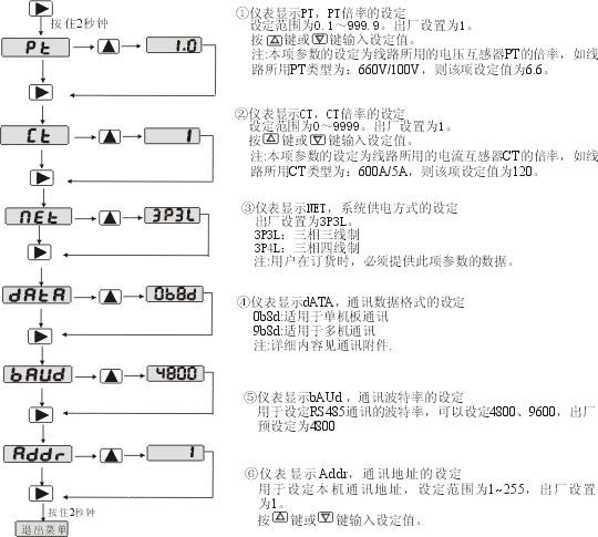

Èý¡¢²Ëµ¥²Ù×÷˵Ã÷
1¡¢ÏÔʾÓë°´¼ü£º
ÎåλÊýÂë¹ÜÏÔʾ£¬×îÇ°ÃæÒ»Î»ÊÇ·ûºÅ룬ºóÃæËÄλΪÓÐЧÊýÖµ£»Á¿³Ì×Ô¶¯Çл»¡£
¼ü³ÖÐø2Ã룬±¾ÒDZí×Ô¶¯½øÈëÉ趨״̬£¬Ã¿°´Ò»Ï£¬×Ô¶¯½øÈëÏÂÒ»Ïî²ÎÊýÉ趨£¬ÈôÍ˳öÉ趨£¬°´×¡¼ü³ÖÐø2Ãë¼´¿É£»ÔÚÉ趨״̬£¬Ã¿°´Ò»Ï¡÷¼ü£¬É趨ֵѭ»·Ôö¼Ó£¬°´×¡²»·Å£¬É趨ֵ¿ìËÙÑ­»·Ôö¼Ó£¬Ã¿°´Ò»Ï¨Œ¼ü£¬É趨ֵѭ»·¼õС£¬°´×¡²»·Å£¬É趨ֵ¿ìËÙÑ­»·¼õС¡£
