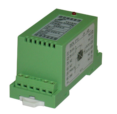

²úÆ·Ãû³Æ£º 0-¡À100mV/0-¡À5V/0-¡À10VµçѹÐźŸôÀëת»»Æ÷·Å´óÆ÷
ÐÍ ºÅ£º ISOEM1001
ISOEM 1001 ½»Á÷Ðźţ¨Ö±Á÷Ë«ÏòÐźţ©¸ôÀë·Å´óÆ÷
0-¡À100mV/0-¡À5V/0-¡À10VµÈµçѹÐźÅÖ®¼äµÄÏ໥¸ôÀë¡¢·Å´ó¼°×ª»»
²úÆ·ÌØµã£º
¡ñ¡¡µÍ³É±¾¡¢Ð¡Ìå»ý,DIP24Pin·ûºÏUL94V-0±ê×¼×èȼ·â×°
¡ñ¡¡ÎÞÐèÍâ½ÓµçλÆ÷µÈÆäËüÔª¼þ£¬ÃâÁãµãºÍÔöÒæµ÷½Ú
¡ñ¡¡µçÔ´¡¢ÐźţºÊäÈë/Êä³ö 3000VDC Èý¸ôÀë
¡ñ¡¡¸¨ÖúµçÔ´£º5VDC£¬12VDC£¬15VDC£¬24VDCµÈµ¥µçÔ´¹©µç
¡ñ¡¡0-2.5V/0-5V/0-10V/0-¡À100mV/0-¡À5V/0-¡À10VµÈµçѹÐźÅÖ®¼äµÄÏ໥¸ôÀë¡¢·Å´ó¼°×ª»»
¡ñ¡¡Êä³öµçѹÐźÅʱ£¬ÁãµãºÍÂú¶È¿ÉÒÔ×öÏàÓ¦µÄ¸ß¾«¶Èµ÷Õû¡£
¡ñ¡¡¹¤Òµ¼¶Î¶ȷ¶Î§: -45 ¡ª +85 ¡æ
¡ñ¡¡ÔÚEMC£¨µç´Å¸ÉÈÅ£©±È½ÏÌØÊâµÄʹÓó¡ºÏӦעÒâÔö¼Óµç´Å¸ÉÈÅÒÖÖÆµç·»ò²ÉÈ¡ÆÁ±Î´ëÊ©
µäÐÍÓ¦Óãº
¡ñ¡¡Ö±Á÷µçÁ÷ / µçѹÐźŵĸôÀ롢ת»»¼°·Å´ó
¡ñ¡¡¹¤ÒµÏÖ³¡ÐźŸôÀë¼°³¤Ïß´«Êä
¡ñ¡¡Ä£ÄâÐźŵØÏ߸ÉÈÅÒÖÖÆ¼°Êý¾Ý¸ôÀë¡¢²É¼¯
¡ñ¡¡4-20mA(0-20mA)/0-5VµÈÐźŵĸôÀë¼°±ä»»
¡ñ¡¡ÒÇÆ÷ÒDZíÓë´«¸ÐÆ÷ÐźÅÊÕ·¢
¡ñ¡¡·ÇµçÁ¿ÐźűäËÍ
¡ñ¡¡ÐźÅÔ¶³ÌÎÞÊ§Õæ´«Êä
¡ñ¡¡µçÁ¦¼à¿Ø¡¢Ò½ÁÆÉ豸¸ôÀ밲ȫդ
¡ñ¡¡´«¸ÐÆ÷4-20mAµÈÄ£ÄâÐźÅÒ»½ø¶þ³ö¡¢¶þ½ø¶þ³ö¸ôÀëÐźŵŦÄÜʵÏÖ
ISOEM 1001ϵÁвúÆ·µÄ×î´óÌØµãÊÇ£ºµ±Ë«ÏòÖ±Á÷ÐźÅÊäÈ룬¶øÊä³öΪµçѹÐźÅʱ£¬ÁãµãºÍÂú¶È¿ÉÒÔ×öÏàÓ¦µÄ¸ß¾«¶Èµ÷Õû¡£ËùÒÔ£¬µ±ÊäÈëË«ÏòÖ±Á÷ÐźŶøÊä³öÊǵçÁ÷ÐźÅʱ£¬ÇëÑ¡Óñ¾¹«Ë¾ISOEM U - P - O »òISOEM A- P - OϵÁеIJúÆ·¡£
¡ï ²úÆ·ÓÐPCB°åÉϺ¸½ÓºÍ±ê×¼DIN 35µ¼¹ì¿¨²Û¹Ì¶¨Á½ÖÖ°²×°·½Ê½£¬µ¼¹ìʽ°²×°µÄ¿ÉÒÔʵÏÖÄ£ÄâÐźÅÒ»½ø¶þ³ö¡¢¶þ½ø¶þ³öµÄ¹¦ÄÜ¡£
¡ï¡¡0-2.5V/0-5V/0-10V/0-¡À100mV/0-¡À5V/0-¡À10VµÈ¹ú¼Ê±ê×¼ÐźÅÊäÈë/Êä³ö±ê×¼µÄ¸ôÀëÐźš£
¡¡ ¾«¶ÈµÈ¼¶£º0.1¼¶¡¢0.2¼¶£»È«Á¿³Ì·¶Î§ÄÚ¼«¸ßµÄÏßÐÔ¶È£¨·ÇÏßÐÔ¶È<0.1%£©¡£
