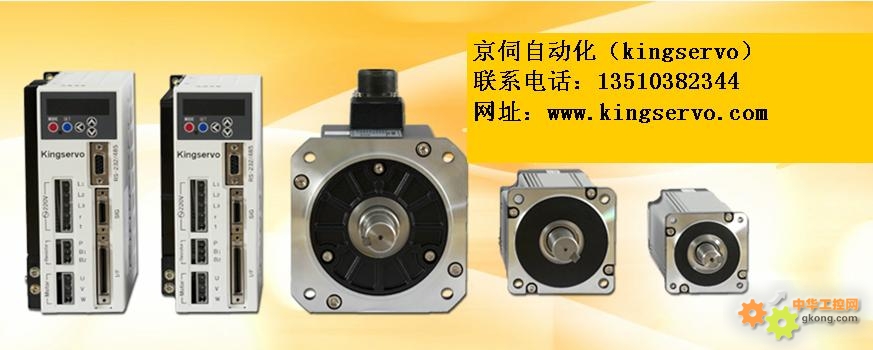

京伺(KingServo)全新推出高速驱动的高性能AC伺服电机及驱动器,伺服电机容量为100W、200W、400W、750W、1KW等伺服电机,可满足各种机械设计的需求,尤其应用在电子产业更显其性能优越。台湾KingServo经采用高性能的CPU,速率响应频响高达1kHz的,可达到高速化的机械的要求,大幅缩短机械工作周期时间。驱动器标准配备全闭回路控制,2500p/r增量式编码器,支持显示旋转速度等的显示器、参数设定、测试运转(JOG运转),贯彻追求使用的便利性。

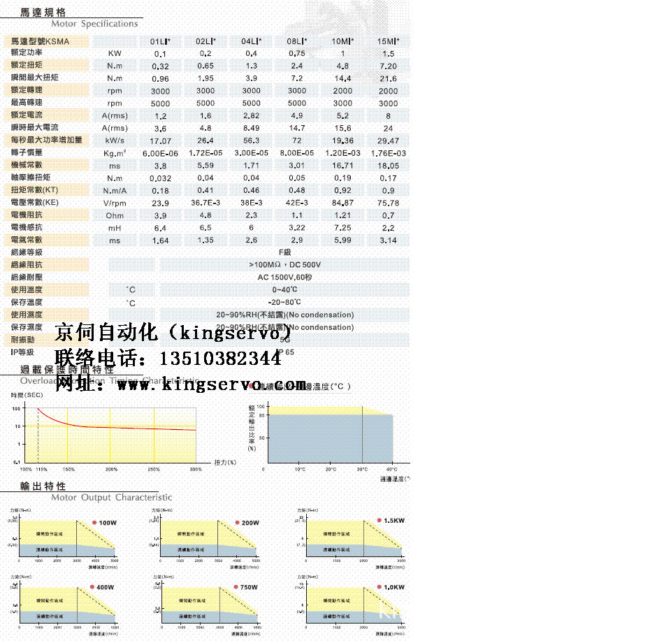

台湾KingServo低惯量伺服电机规格
一、额定功率:100W、200W、400W、750W、1KW
二、额定扭力:0.65(N-m)、1.3(N-m) 、2.4(N-m)
三、瞬间最大扭力:1.95(N-m)、3.8(N-m) 、7.2(N-m)
四、额定转速:3000 rpm
五、瞬间最高转速:5000 rpm
六、每秒最大功率:56 KW/s
七、转子惯量:3*10-5Kg-m2
八、环境温度:0~40℃
九、保存温度:-20~70℃
十、马达输出特性
十一、过载保护时间特性
