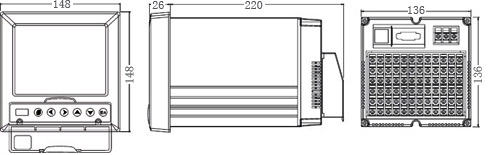

VX7000R ²ÊÆÁÎÞÖ½¼Ç¼ÒÇ
VX7000R12·ÍòÄÜÊäÈë²ÊÆÁÎÞÖ½¼Ç¼ÒÇ£¬¿ÉÊäÈë±ê×¼µçÁ÷¡¢±ê×¼µçѹ¡¢ÆµÂÊ¡¢ºÁ·ü¡¢Èȵçż¡¢Èȵç×èµÈÐźš£¾ßÓд«¸ÐÆ÷¸ôÀëÅäµçÊä³ö¡¢¼ÌµçÆ÷±¨¾¯Êä³ö¡¢±äËÍÊä³ö¡¢Á÷Á¿»ýËã¡¢ÎÂѹ²¹³¥¡¢ÀúÊ·Êý¾Ýת´æ¡¢´òÓ¡ÒÔ¼°Ô¶³ÌͨѶ¹¦ÄÜ¡£
VX7000R ²ÊÆÁÎÞÖ½¼Ç¼Òǹ¦ÄÜÌØµã
¡ôϵͳ
¡ø²ÉÓÃ×îдó¹æÄ£¼¯³Éµç·£¬¹ú¼ÊÃû³§ÔªÆ÷¼þ¾«ÐÄÉè¼Æ£»
¡ø²ÉÓøßËÙ¡¢¸ßÐÔÄÜ32λARM΢´¦ÀíÆ÷£¬»­ÃæÏìӦʱ¼äСÓÚ0.2Ã룬¿ÉͬʱʵÏÖ12·Ðźŵļì²â¡¢¼Ç¼¡¢ÏÔʾºÍ±¨¾¯£»
¡ø5.7Ó¢´ç½ø¿ÚSHARP320X240µãÕóTFT¸ßÁÁ¶È²ÊɫͼÐÎÒº¾§ÏÔʾ£¬CCFL±³¹â¡¢»­ÃæÇåÎú¡¢¿íÊӽǡ£ÆÁÄ»ÁÁ¶È¿ÉÒÔ×ÔÓɵ÷½Ú£»
¡øÈ«¸ôÀëÍòÄÜÊäÈ룬¿ÉÊäÈë¶àÖÖÐźţ¬ÎÞÐèÌøÏߣ¬Í¨¹ýÈí¼þ×é̬¼´¿É£»
¡øÐÂÐÍ¿ª¹ØµçÔ´£¬85VAC~265VAC·¶Î§ÄÚÕý³£¹¤×÷£»
¡ø¼¯³ÉÓ²¼þʵʱʱÖÓ£¬µôµçÇé¿öÏÂʱÖÓÒ²ÄÜ׼ȷÔËÐУ»
¡øÌṩ±äËÍÆ÷+24VDC¸ôÀëÅäµç£»
¡øÈ«ÂÁÃÜ·âÍâ¿Ç¼°ÄÚ²¿ÆÁ±Î°å£¬±£Ö¤ÒDZíÔÚ¶ñÁÓ»·¾³ÖÐÕý³£¹¤×÷£»
¡ø´óÈÝÁ¿FLASHÉÁ´æÐ¾Æ¬´æÖüÀúÊ·Êý¾Ý£¬µôµçÓÀ²»¶ªÊ§Êý¾Ý£»
¡ø12·¼ÌµçÆ÷±¨¾¯Êä³ö¡£
¡ôÐźÅ
¡ø¿ÉÊäÈë¸÷ÖÖ±ê×¼Ðźţ¬Fr¡¢20mA¡¢5V¡¢S¡¢B¡¢K¡¢T¡¢E¡¢J¡¢R¡¢N¡¢Pt100¡¢Cu50¡¢Cu53¡¢BA1¡¢BA2¡¢350¦¸¡¢20mV¡¢100mV¡¢10mV¡¢WRe¡¢F1¡¢F2
¡øÐźÅÈ«Á¿³Ì¾«¶È¡À0.2%
¡øÍ¨µÀ¼äÍêÈ«¸ôÀë
¡ø¿ÉÌṩ¸ôÀëÅäµç
¡øÌṩ±ê×¼4-20mAÊä³ö
¡ôÈí¼þ
¡øÖÐÎIJ˵¥×é̬¡¢ÏÔʾ¹¤³ÌλºÅ£¬¹¤³Ìµ¥Î»¡£Èí¼þÃÜÂëËø±£Ö¤Óû§×é̬°²È«£»
¡ø¹¤³ÌÁ¿ÏÔʾÊýÖµ·¶Î§¿í£¬¿ÉÏÔʾ5λÊýÖµ£º-9999~19999£»
¡ø±¨¾¯ÏÔʾ£¬Í¬Ê±Ö¸Ê¾¸÷·ͨµÀµÄÏÂÏÂÏÞ¡¢ÏÂÏÞ¡¢ÉÏÏÞ¡¢ÉÏÉÏÏÞ±¨¾¯¡£¿ÉÒԼǼ×î½üµÄ15Ìõ±¨¾¯ÐÅÏ¢£»
¡øÖ§³ÖÁ÷Á¿ÀÛ»ý¹¦ÄÜ£»
¡ø4×éÎÂѹ²¹³¥£¬Ö§³Ö²¹³¥ÐźÅÊäÈë¡¢³£Êý¿ÉÑ¡£¬Ìṩ¶àÖÖ²¹³¥Ä£ÐÍ£¬Èç¹ýÈÈÕôÆû£¬±¥ºÍÕôÆû¡¢Ñ¹Á¦²¹³¥µÈ³£Óò¹³¥Ä£ÐÍ£»
¡øÖ§³ÖÕæ¿Õ¶È¿ÆÑ§¼ÆÊý·¨ÏÔʾ£»
¡øÇúÏß×ßÖ½·½Ê½¿ÉÉ趨ºáÏò»ò×ÝÏò£»
¡øÃ¿4×éÇúÏßÏÔʾ¿ÉÒÔ×ÔÓÉ×éºÏ£¬×Ô¶¨ÒåÇúÏßÑÕÉ«£»
¡øÄÚÖÃGB2312¶þ¼¶ºº×Ö×ֿ⣨6500ºº×Ö£©£»
¡øÈ«ÐÂT6ÊäÈë·¨£¬²Ù×÷·½±ã¡£Ö§³Öºº×ÖÆ´ÒôÊäÈ룬Êý×Ö¡¢Ó¢ÎÄ¡¢ÌØÊâ·ûºÅ¡¢ÉÏϱêµÈÑ¡ÔñÊäÈ룬²ÉÓùú¼Ê±ê×¼±àÂ룬½â¾öÌØÊⵥλ¼°ºº×ÖλºÅµÄÊäÈëÎÊÌ⣻
¡øºº×ÖλºÅ¡¢µ¥Î»×Ô¶¨Òå×éºÏÊäÈë¡£
¡ôͨѶ
¡ø±ê×¼´®ÐÐͨѶ½Ó¿Ú£ºRS-485ºÍRS-232C£»
¡øÖ§³Ö±ê×¼Modbus RTUͨѶЭÒ飬±ê×¼Modbus TCPͨѶЭÒ飬Ìṩ¶àÖÖÊý¾ÝÀàÐÍ£¬Èç°Ù·ÖÁ¿¡¢¹¤³ÌÁ¿¡¢ÀÛ»ýÁ¿µÈ£¬³ýÖ§³Ö±¾¹«Ë¾ScanXÊý¾Ý¹ÜÀíÈí¼þÍ⣬»¹Ö§³ÖiFIX¡¢×é̬Íõ¡¢MCGS¡¢PCAutoµÈÁ÷ÐÐרҵ×é̬Èí¼þ£¬ÎÞÐèרÓÃÇý¶¯£»
¡øÊ¹ÓÃUSB2.0½Ó¿Úת´æºÍ±¸·ÝÀúÊ·¼Ç¼£¬Ö§³Ö256M¡¢512M¡¢1GÓÅÅÌ£»
¡øÖ§³ÖFAT16/FAT32ÎļþϵͳÀàÐÍ£¬Windows¿Éʶ±ðÀúÊ·¼Ç¼Îļþ£»
¡øÍâ½Ó΢ÐÍ´òÓ¡»ú£¬¿ÉÊÖ¶¯´òÓ¡Êý¾Ý¡¢ÇúÏߣ¬×Ô¶¯¶¨Ê±´òÓ¡Êý¾Ý£¬Âú×ãÓû§ÏÖ³¡´òÓ¡µÄÐèÒª¡£
