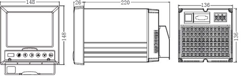

VX5000R ÎÞÖ½¼Ç¼ÒÇ
VX5000R 12·ÍòÄÜÊäÈëÀ¶ÆÁÎÞÖ½¼Ç¼ÒÇ£¬¿ÉÊäÈë±ê×¼µçÁ÷¡¢±ê×¼µçѹ¡¢ÆµÂÊ¡¢ºÁ·ü¡¢Èȵçż¡¢Èȵç×èµÈÐźš£¾ßÓд«¸ÐÆ÷¸ôÀëÅäµçÊä³ö¡¢¼ÌµçÆ÷±¨¾¯Êä³ö¡¢±äËÍÊä³ö¡¢Á÷Á¿»ýËã¡¢ÎÂѹ²¹³¥¡¢ÀúÊ·Êý¾Ýת´æ¡¢´òÓ¡ÒÔ¼°Ô¶³ÌͨѶ¹¦ÄÜ¡£
VX5000R
ÎÞÖ½¼Ç¼Òǹ¦ÄÜÌØµã£º
¡ô5.6Ó¢´ç320X234µãÕó¸ßÁÁ¶ÈÀ¶ÆÁͼÐÎÒº¾§ÏÔʾ£¬LED±³¹â¡¢»­ÃæÇåÎú¡¢¿íÊӽǣ»
¡ôÆÁÄ»¶Ô±È¶È¿ÉÒÔ×ÔÓɵ÷½Ú£»
¡ô¸ßËÙ¡¢¸ßÐÔÄÜ32 λARM΢´¦ÀíÆ÷£¬»­ÃæÏìӦʱ¼äСÓÚ0.2Ã룬¿ÉͬʱʵÏÖ12·Ðźŵļì²â¡¢¼Ç¼¡¢ÏÔʾºÍ±¨¾¯£»
¡ô²ÉÓÃ×îдó¹æÄ£¼¯³Éµç·£¬¹ú¼ÊÃû³§ÔªÆ÷¼þ¾«ÐÄÉè¼Æ£»
¡ô´óÈÝÁ¿FLASH ÉÁ´æÐ¾Æ¬´æÖüÀúÊ·Êý¾Ý£¬µôµçÓÀ²»¶ªÊ§Êý¾Ý£»
¡ôÈ«¸ôÀëÍòÄÜÊäÈ룬¿ÉÊäÈë¶àÖÖÐźţ¬ÎÞÐèÌøÏߣ¬Í¨¹ýÈí¼þ×é̬¼´¿É£»
¡ô¹¤³ÌÁ¿ÏÔʾÊýÖµ·¶Î§¿í£¬¿ÉÏÔʾ5 λÊýÖµ£º-9999 ~19999£»
¡ôÖ§³ÖÕæ¿Õ¶È¿ÆÑ§¼ÆÊý·¨ÏÔʾ£»
¡ôÖÐÎIJ˵¥×é̬¡¢ÏÔʾ¹¤³ÌλºÅ£¬¹¤³Ìµ¥Î»¡£Èí¼þÃÜÂëËø±£Ö¤Óû§×é̬°²È«£»
¡ôÄÚÖùú±ê¶þ¼¶×ֿ⣨6500ºº×Ö£©£»È«ÐÂT6ÊäÈë·¨£¬²Ù×÷·½±ã¡£Ö§³Öºº×ÖÆ´ÒôÊäÈ룬Êý×Ö¡¢Ó¢ÎÄ¡¢ÌØÊâ·ûºÅ¡¢ÉÏϱêµÈ×ÔÓÉÊäÈ룬²ÉÓùú¼Ê±ê×¼±àÂ룬½â¾öÌØÊⵥλ¼°ºº×ÖλºÅµÄÊäÈëÎÊÌ⣻
¡ôºº×ÖλºÅ¡¢µ¥Î»×Ô¶¨Òå×éºÏÊäÈ룻
¡ô±¨¾¯ÏÔʾ£¬Í¬Ê±Ö¸Ê¾¸÷·ͨµÀµÄÏÂÏÂÏÞ¡¢ÏÂÏÞ¡¢ÉÏÏÞ¡¢ÉÏÉÏÏÞ±¨¾¯¡£¿ÉÒԼǼ×î½üµÄ15Ìõ±¨¾¯ÐÅÏ¢£»
¡ôʹÓÃUSB2.0 ½Ó¿Úת´æºÍ±¸·ÝÀúÊ·¼Ç¼£¬Ö§³Ö256M ¡¢512M ¡¢IG ÓÅÅÌ£»Ö§³ÖFAT16/FAT32ÎļþϵͳÀàÐÍ£¬Windows¿Éʶ±ðÀúÊ·¼Ç¼Îļþ£»
¡ô±ê×¼´®ÐÐͨѶ½Ó¿Ú£ºRS-485 ºÍRS-232C£»
¡ô±ê×¼Modbus RTUͨѶЭÒé¡£Ìṩ¶àÖÖÊý¾ÝÀàÐÍ£¬Èç°Ù·ÖÁ¿¡¢¹¤³ÌÁ¿¡¢ÀÛ»ýÁ¿µÈ£¬³ýÖ§³Ö±¾¹«Ë¾µÄScanX Êý¾Ý¹ÜÀíÈí¼þÍ⣬»¹Ö§³ÖiFIX ¡¢×é̬Íõ¡¢MCGS¡¢PCAutoµÈÁ÷ÐÐרҵ×é̬Èí¼þ£¬ÎÞÐèרÓÃÇý¶¯£»
¡ô¿ÉÍâ½Ó΢ÐÍ´òÓ¡»ú£¬Ö§³ÖÊÖ¶¯´òÓ¡¡¢¶¨Ê±×Ô¶¯´òÓ¡£¬Âú×ãÓû§ÏÖ³¡´òÓ¡µÄÐèÒª£»
¡ô¼¯³ÉÓ²¼þʵʱʱÖÓ£¬µôµçÇé¿öÏÂʱÖÓÒ²ÄÜ׼ȷÔËÐУ»
¡ôÐÂÐÍ¿ª¹ØµçÔ´£¬85VAC~265VAC ·¶Î§ÄÚÕý³£¹¤×÷£»
¡ôÌṩ±äËÍÆ÷£«24VDC¸ôÀëÅäµç£»
¡ô²¹³¥Ä£Ðͷḻ£¬¿É¶ÔÒºÌå¡¢Ò»°ãÆøÌå¡¢ÕôÆû¡¢ÌìÈ»ÆøµÈ¶àÖÖ½éÖʽøÐв¹³¥£»
¡ôСÁ÷Á¿²¹×ã¼ÆÁ¿¹¦ÄÜ£¬ÒDZíµôµçºó°´É趨ֵ½øÐв¹³¥£»
¡ôÌṩ8Сʱ°à±¨£¬12Сʱ°à±¨£¬ÈÕ±¨±í£¬Ô±¨±í¡£¿É×ÔÓÉÉ趨½áËãʱ¼ä£»
¡ôµ±Î¶ȴ«¸ÐÆ÷¡¢Ñ¹Á¦´«¸ÐÆ÷·¢Éú¹ÊÕÏʱ£¬»á×Ô¶¯¸ÄÓÃÉ趨ζȣ¬Ñ¹Á¦¼ÆËã²¹³¥Á¿£»
¡ô¾ßÓеôµç¼Ç¼¹¦ÄÜ£¬¼Ç¼ÒÇÉϵ磬ͣµçʱ¼ä£¬ÏÔʾÀÛ¼ÆÍ£µçʱ¼ä£¬·ÀÖ¹Óû§Í£µçÇÔÆû£»
¡ôÈ«ÂÁÃÜ·âÍâ¿Ç¼°ÄÚ²¿ÆÁ±Î°å£¬±£Ö¤ÒDZíÔÚ¶ñÁÓ»·¾³ÖÐÕý³£¹¤×÷
