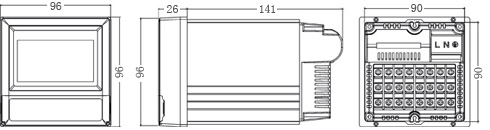

AX100P  Ph/ORP¼Ç¼ÒÇ
AX100PÊÇ»ùÓÚ΢µçÄÔ¼¼ÊõµÄ¸ßÖÇÄÜ»¯£¬¸ß¿É¿¿ÐÔ£¬¾ßÓÐÓÅÅÌת´¢¹¦ÄܵÄPh/ORP¼Ç¼ÒÇ£¬µãÕóÒº¾§ÆÁÏÔʾ£¬È«ÖÐÎIJÙ×÷²Ëµ¥£¬¿ÉÏÔʾʵʱÇúÏߣ¬ÀúÊ·ÇúÏß¡£ÄÜͬʱ¾«È·²âÁ¿ºÍ¿ØÖÆpHÖµ»òORPÖµ¡¢Î¶ȡ£¾ßÓÐÔÚÏ߱궨£¬µç¼«×Ô¶¯Õï¶Ï£¬Î¶Ȳ¹³¥¹¦ÄÜ¡£¿ÉÓ¦ÓÃÓڵ糧¡¢Ê¯»¯¡¢Éú»¯ÖÆÒ©¡¢»·±£¡¢Ò±½ð¡¢Ë®´¦ÀíµÈÐÐÒµ¡£
AX100P  Ph/ORP¼Ç¼Òǹ¦ÄÜÌØµã
¡ôÈ«ÖÐÎIJÙ×÷²Ëµ¥
¡ôʵʱ¼Ç¼pHÖµ»òORPÖµ
¡ôʹÓÃUSB ½Ó¿Úת´æºÍ±¸·ÝÀúÊ·Êý¾Ý£¬Ö§³Ö256M ¡¢512M¡¢1G ÓÅÅÌ
¡ô¼Ç¼±¨¾¯Ê±¼ä£¬²¢Ìṩ±¨¾¯Áбí
¡ôµç¼«Ð±ÂÊָʾ£¬¿ÉÔ¤Öªµç¼«×´¿ö
¡ôÔÚÏ߱궨£¬±ê×¼Òº×Ô¶¯È·ÈÏ
¡ô PT1000 /PT10O ×Ô¶¯Î¶Ȳ¹³¥£®»òÊÖ¶¯É趨²¹³¥
¡ô¿ÉͬʱÏÔʾpHÖµ»òOPRÖµ¡¢Î¶ȡ¢Ê±¼äµÈ²ÎÊý
¡ôpHÖµ»òOPRÖµ¡¢Î¶ȱ¨¾¯ºÍ¿ØÖƹ¦ÄÜ
¡ô¿É±à³Ìµç¼«Çåϴʱ¼ä¡¢¾ßÇåÏ´×°ÖýӵãÊä³ö
¡ôËÄ×é¼ÌµçÆ÷Êä³ö£¬¿ÉÉèÖóÉÉÏÏÂÏÞ±¨¾¯¡¢Hi / LO ¿ØÖÆ¡¢ÇåÏ´
¡ôÁ½Â·¸ôÀë4 ~20mA µçÁ÷Êä³ö£®¿ÉÉèÖöÔÓ¦pHÖµ»òORPÖµ
¡ôRS485 \ RS232 ͨѶ½Ó¿Ú¡¢ModbusRTU ЭÒé
