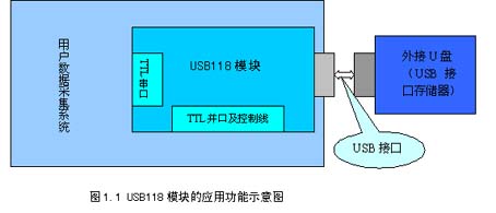

¡¡¡¡Ä¿Ç°£¬»ùÓÚUSB½Ó¿ÚµÄÒÆ¶¯´æ´¢É豸ÒѾ­±»¹ã·ºÊ¹Óã¬ÓÈÆäÊDzÉÓÃUSB-FLASH¼¼ÊõµÄUÅ̲úÆ·¼¸ºõÍêȫȡ´úÁËÈíÅÌ¡£UÅ̵ÄʹÓÃͨ³£ÊÇ×÷Ϊ¼ÆËã»úµÄÍⲿ´æ´¢É豸£¬ ÄÜ·ñÍÑÀë¼ÆËã»úÖ±½ÓÏòUÅ̶ÁдÊý¾ÝÄØ£¿´ð°¸Êǿ϶¨µÄ¡£USB118ϵÁÐǶÈëʽUÅ̶Áдģ¿éÌṩÁËͨ¹ý´®¿Ú»ò²¢¿Ú¶ÁдUÅ̵ļòµ¥Í¾¾¶£¬ Óɴ˽áºÏµ¥Æ¬»úµÄ´®¿Ú»òÊý¾Ý×ÜÏ߾ͿÉÒÔʵÏÖUÅ̵ÄÎļþ¶Áд ¡£
¡¡¡¡USB118ϵÁÐUÅ̶Áдģ¿éÊÇÖ»ÓÐÄ´Ö¸´óСµÄǶÈëʽUÅÌ¿ØÖÆÆ÷£¬ ¼¯³ÉÁËUSB HOSTЭÒé²¢´øÓÐͨÓô®¿Ú×ÜÏß¡£Ö÷ÒªÓ¦ÓÃÓÚ±ãЯÒÇÆ÷»òÕßǶÈëʽÊý¾Ý²É¼¯ÏµÍ³µÄÍâ¹Òʽº£Á¿´æ´¢¡£USB118AD´øÓбê×¼USB½Ó¿Ú£¬ ×ñÑ­USB2.0ЭÒ鹿·¶£¬¿ÉÒÔÈ«Ãæ¼æÈÝËùÓÐ×ñÊØUSB2.0ЭÒ鹿·¶µÄÒÆ¶¯´æ´¢Æ÷£¨ÈçUÅ̼°USB½Ó¿ÚµÄÒÆ¶¯Ó²Å̵ȣ© ¡£
¡¡¡¡USB118ADÄ£¿éµÄÉè¼Æ¼á³ÖÁËÎ÷°²´ïÌ©µç×ÓÓÐÏÞÔðÈι«Ë¾USB½Ó¿Ú²úÆ·Ä£¿é»¯µÄÉè¼ÆË¼Ï룬 ΪÓû§Ìṩ×î¼ò»¯µÄ½Ó¿Ú£¬¾ßÓг¬Ð¡Ìå»ý£¬ µÍ¹¦ºÄµÄÌØµã¡£
¡¡¡¡USB118AϵÁÐǶÈëʽUÅ̶Áдģ¿é¿ÉÒÔǶÈëÓû§µÄÊý¾Ý²É¼¯ÏµÍ³ÖУ¬ ´Ó¶øÊµÏÖÊý¾ÝµÄº£Á¿´æ´¢¡£

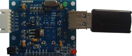

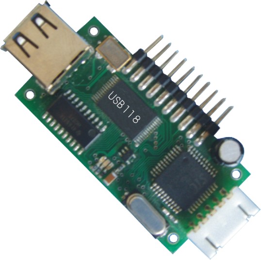

USB118ADÄ£¿éµÄÌØµã£º
  • Á¼ºÃµÄ¼æÈÝÐÔ: ±ê×¼USB HOST½Ó¿Ú£¬ ¿ÉÒÔ¼æÈÝÊг¡ÉϾø´ó¶àÊýUÅÌ
  • ±ê×¼µÄͨѶ½Ó¿Ú£º²ÉÓÃRS232´®¿Ú»òÕßSPIÊý¾Ý½Ó¿Ú(USB118AD)
  • ¼òÃ÷µÄϵͳЭÒ飺14Ìõ¾«¼òÃüÁîÍê³ÉËùÓжÁд¹ý³Ì
  • ǶÈëʽģ¿éÓ¦Ó㺲»±ØÁ˽âUSBЭÒ飬ֱ½ÓǶÈëÓû§ÏµÍ³
  • ³¬Ð¡µÄÌå»ýÉè¼Æ£º¸ßÃܶÈSMT¹¤ÒÕ£¬ Ä£¿é³ß´çÖ»ÓÐÄ´Ö¸´óС
USB118Ä£¿éÍâÐÎͼ
USB118ADÄ£¿éµÄ¹¦ÄÜ£º¡¡
USB118ADÄ£¿éµÄÐÔÄÜ£º
  • ¼ì²âUÅ̵Ä״̬£¨Èç²åÈ룬°Î³ö£©
  • ´´½¨ÎļþºÍĿ¼
  • ´ò¿ªÒ»¸öÒѾ­´´½¨µÄÎļþºÍĿ¼
  • ´ÓÎļþÖжÁȡָ¶¨³¤¶ÈºÍÖ¸¶¨Î»ÖõÄÊý¾Ý
  • дÊý¾Ýµ½Ö¸¶¨ÎļþµÄÖ¸¶¨µØÖ·
  • ÁоÙĿ¼ÏµÄÎļþºÍĿ¼
  • ɾ³ýÎļþºÍĿ¼
  • ²éѯUÅÌÈÝÁ¿
  • ×ñÑ­USB2.0±ê×¼£¬ÌṩUSB HOST½Ó¿Ú
  • ±ê×¼RS232´®¿Ú£ºÊý¾Ý¸ñʽ 8 N 1£¬²¨ÌØÂÊ ¡¡¡¡¡¡ 57600bps/115200bps/9600bps£»ÊÊÓÃUSB118A¼°USB118AD
  • ¸ßËÙSPI½Ó¿Ú£º4¸ù¿ØÖÆÏߣ¬ÊÊÓÃUSB118AD
  • Îļþ´«Êä×î´óËÙ¶È£º150KByte/Sec
  • Ö§³ÖÎļþϵͳ£ºFAT16/FAT32
  • ×î´ó¹¦ºÄ: 5VÖ±Á÷¹©µç£¬µçÁ÷100mA(²»º¬UÅÌ)
  • Ä£¿é³ß´ç£º³¤ x ¿í x ¸ß = 52 x 43 x 12mm
