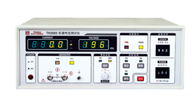

TH2685 µç½âµçÈÝ©µçÁ÷²âÊÔÒÇ
ÐÔ ÄÜ ÌØ µã
¡ö ÖÇÄÜÐÍ£¬Î¢´¦ÀíÆ÷¿ØÖÆ
¡ö µçѹ£¬µçÁ÷Ë«Êý×ÖÏÔʾ
¡ö µçÁ÷×îС·Ö±æÂÊ´ï1nA
¡ö °´¼üÇåÁã
¡ö ²âÊÔµçÁ÷ÖµËø¶¨¹¦ÄÜ
¡ö ³¬Ç¿µÄ¿¹¸ÉÈÅÄÜÁ¦
¼ò Òª ½é ÉÜ
¡öTH2685Ð͵ç½âµçÈÝÆ÷©µçÁ÷²âÊÔÒÇÊÇÒ»ÖÖÒÔ΢´¦Àí¼¼ÊõΪ»ù´¡µÄ×Ô¶¯²âÁ¿µç½âµçÈÝ©µçÁ÷²ÎÊýµÄ²âÊÔÒÇÆ÷¡£²âÊÔµçѹÁ¬Ðø¿Éµ÷£¬µçѹÈýλÊý×ÖÏÔʾ£¬µçÁ÷Èýλ°ëÊý×ÖÏÔʾ£¬³äµç£­²âÊÔ×Ô¶¯×ª»»£¬×î´ó²âÊÔµçѹ200V£¬×î´ó²âÊÔµçÁ÷20mA£¬×î´ó³äµçµçÁ÷200mA£¬×î´ó³äµçʱ¼äΪ99.9Ãë¡£ÒÇÆ÷¾ßÓеçÁ÷³¬ÏÞָʾ£¬²âÊÔËٶȿ죬²Ù×÷·½±ã£¬°²È«¿É¿¿µÈÌØµã¡£ÊÊÓÃÓÚ¸÷Ààµç½âµçÈÝÆ÷Éú²úÏßÖÊÁ¿±£Ö¤¡¢½ø»õ¼ìÑéµÈÒªÇó¡£
