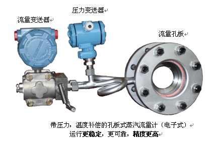

Ô­Àí¼°½á¹¹£º
³äÂú¹ÜµÀµÄÁ÷Ì壬µ±ËüÃÇÁ÷¾­¹ÜµÀÄÚµÄÁ÷Á¿¿×°åʱ£¬Á÷ËÙ½«ÔÚÁ÷Á¿¿×°åµÄ½ÚÁ÷´¦Ðγɾֲ¿ÊÕËõ£¬´Ó¶øÊ¹Á÷Ëټӿ죬¾²Ñ¹Á¦½µµÍ£¬ÓÚÊÇÔÚ±ê×¼¿×°åǰºó±ã²úÉúÁËѹÁ¦½µ»ò½Ðѹ²î£¬½éÖÊÁ÷¶¯µÄÁ÷Á¿Óú´ó£¬ÔÚÁ÷Á¿¿×°åǰºó²úÉúµÄѹ²îÒ²¾ÍÓú´ó£¬ËùÒÔ¿Éͨ¹ý²âÁ¿Ñ¹²îÀ´²âÁ¿Á÷ÌåÁ÷Á¿µÄ´óС¡£ÕâÖÖ²âÁ¿·½·¨ÊÇÒÔÁ÷¶¯Á¬ÐøÐÔ·½³Ì£¨ÖÊÁ¿Êغ㶨ÂÉ£©ºÍ²®Å¬Àû·½³Ìʽ£¨ÄÜÁ¿Êغ㶨ÂÉ£©µÄÔ­ÀíΪ»ù´¡µÄ¡£

¡ø¹«³ÆÍ¨¾¶£º DN20 ¨C DN1000
¡øÒÀ¾Ý¹ú¼Ò±ê×¼GB/T2624-93½øÐÐÉè¼ÆÖÆÔì
¡øÒÀ¾Ý¹ú¼Ò¼ì¶¨¹æ³ÌJJG 640-94½øÐгö³§¼ì¶¨
¡ø»ù±¾¾«¶È£º ¡À0.5%¡¢¡À1%¡¢¡À1.5%
¡øÁ÷Á¿·¶Î§£º ¡Ý 1:15
¡ø¹«³ÆÑ¹Á¦£º 0.6¡¢1.0¡¢1.6¡¢2.5¡¢4.0¡¢6.4¡¢10£¨MPa£©
¡ø±»²â½éÖÊ£º±¥ºÍÕôÆø¡¢¹ýÈÈÕôÆø¡¢ Ë®¡¢¿ÕÆø¡¢ÌìÈ»Æø¡¢ÆäËü»ìºÏ½éÖÊ
¡ø±»²â½éÖÊζȣº-10¡æ~+450¡æ
¡ø¹©µçµçÔ´£ºÖÇÄÜÁ÷Á¿»ýËãÒÇ220VAC£¬ Á÷Á¿±äËÍÆ÷24VDC£¨ÓÉ»ýËãÒǹ©µç£©£¬
¡øÊä³öÐźţº 4-20mA DC»òRS485ͨѶ
¡ø·À±¬ÐÔÄÜ£º ±¾°²ÐÍibIICT5
