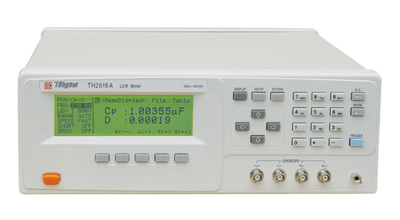

TH2817A LCRµçÇÅ
ÐÔ ÄÜ ÌØ µã
¡ö ¿ÉÑ¡ÔñÁù¸öµäÐͲâÊÔÆµÂÊ, ×î¸ß´ï100kHz
¡ö ¸ß´ï20´Î/ÃëµÄ²âÊÔËÙ¶È
¡ö Ö±¶Á/¾ø¶ÔÆ«²î/Ïà¶ÔÆ«²î
¡ö ²âÊÔµçÆ½¼àÊÓ
¡ö ·ÖѡѶÏìÒôÁ¿¿ØÖƼ°Ñ¶ÏìλѡÔñ
¡ö É趨²ÎÊý±£»¤¹¦ÄÜ
¡ö Ëĵµ·ÖÑ¡¼°HANDLER½Ó¿Ú
¼ò Òª ½é ÉÜ
¡öTH2817AÐÍLCRÊý×ÖµçÇÅÊÇÒ»Öָ߾«¶È¡¢¿í²âÊÔ·¶Î§µÄ×迹²âÁ¿ÒÇÆ÷£¬ ¿É·½±ãÑ¡Ôñ100Hz¡¢120Hz¡¢1kHz¡¢10kHz¡¢40kHz¡¢100kHzÁù¸öµäÐͲâÊÔÆµÂÊ£¬²¢¿ÉÑ¡Ôñ0.1Vrms¡¢0.3Vrms¡¢1.0VrmsÈý¸ö²âÊÔÐÅºÅµçÆ½¡£¿É²âÁ¿µç¸ÐL¡¢µçÈÝC¡¢µç×èRµÈ¶àÖÖ²ÎÊý¡£ ±¾ÒÇÆ÷½«Ç¿´óµÄ¹¦ÄÜ¡¢ÓÅÔ½µÄÐÔÄܼ°¼òµ¥µÄ²Ù×÷½áºÏÔÚÒ»Æð, ¼ÈÄÜÊÊÓ¦Éú²úÏÖ³¡¸ßËÙ¼ìÑéµÄÐèÒª, ÓÖÄÜÂú×ãʵÑéÊҸ߾«È·¶È¸ßÎȶ¨¶ÈµÄ²âÁ¿ÐèÒª, ͬʱÒÇÆ÷ËùÌṩµÄHANDLER¼°RS232C½Ó¿ÚΪÒÇÆ÷ʹÓÃÓÚÔª¼þ×Ô¶¯·ÖѡϵͳºÍÓë¼ÆËã»úÁªÍøÍ¨Ñ¶ÌṩÁËÌõ¼þ, ´òÓ¡½Ó¿Ú¿ÉÖ±½Ó½«ÒÇÆ÷²âÁ¿Ìõ¼þÊä³öÖÁ´òÓ¡»ú, TH2817AΪ¹ã´óÓû§ÌṩÁËÒ»ÖÖ¸ßÐÔÄܵͼ۸ñµÄÔª¼þ¼ì²âÒÇÆ÷¡£
