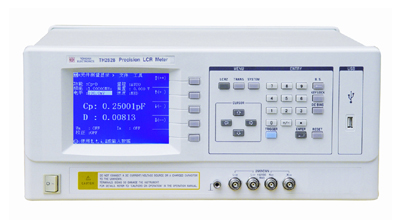

²úÆ·Ãû³Æ£º TH2828 LCRµçÇÅ|ͬ»Ýµç×Ó
ÐÍ ºÅ£º TH2828
TH2828 LCRµçÇÅ
ÐÔ ÄÜ ÌØ µã
¡ö ×迹²âÁ¿·¶Î§×î¿íµÄ×Ô¶¯Æ½ºâµçÇż¼Êõ
¡ö ËĶ˶Զ˿ÚÅäÖÃ, ÓÐЧÏû³ý²âÊÔÏßµç´ÅñîºÏ
¡ö ²âÊÔÆµÂÊ20Hz-1MHz
TH2828 ¹²6000¶àµã²âÊÔÆµÂÊ
¡ö »ù±¾×¼È·¶È0.05%
¡ö ×î¸ß´ï25ms/´ÎµÄ²âÁ¿ËÙ¶È @1MHz
¡ö 320¡Á240µãÕó´óÐÍͼÐÎLCDÏÔʾ
¡ö Áùλ¶ÁÊý·Ö±æÂÊ
¡ö ¿É²âÁ¿22ÖÖ×迹²ÎÊý×éºÏ
¡ö 30 ¦¸, 100 ¦¸¿ÉÑ¡ÐźÅÔ´Êä³ö×迹
¡ö 10µãÁбíɨÃè²âÊÔ¹¦ÄÜ
¡ö ½»Á÷²âÊÔÐźſɱà³ÌÖÁ20V(Ñ¡¼þ)
¡ö ÄÚ²¿¿É±à³ÌÖ±Á÷Æ«ÖáÀ40V/100mA(Ñ¡¼þ)
¡ö ÍâÖÃÆ«Á÷Ô´ÖÁ40A(ÅäÖÃÁ½Ì¨TH1775)
¡ö µçѹ»òµçÁ÷µÄ×Ô¶¯µçƽµ÷Õû(ALC)¹¦ÄÜ
¡ö V¡¢I²âÊÔÐÅºÅµçÆ½¼àÊÓ¹¦ÄÜ
¡ö 20×éÄÚ²¿ÒÇÆ÷É趨¿É¹©´¢´æ/¶ÁÈ¡
¡ö ÄÚ½¨±È½ÏÆ÷,10µµ·ÖÑ¡¼°¼ÆÊý¹¦ÄÜ
¡ö RS232C, HANDLER, ½Ó¿Ú
¡ö 2m/4m²âÊÔµçÀÂÀ©Õ¹)
¡ö USB½Ó¿Ú¹©ÒÇÆ÷É趨Êý¾ÝµÄÍâ´æ
¡ö ÖÐÓ¢ÎÄ¿ÉÑ¡²Ù×÷½çÃæ
¼ò Òª ½é ÉÜ
¡öTH2828ϵÁÐÔª¼þ²âÊÔÒÇÊDzÉÓõ±Ç°¹ú¼ÊÉÏ×îÏȽøµÄ×Ô¶¯Æ½ºâµçÇÅÔ­ÀíÑÐÖÆ³É¹¦µÄÐÂÒ»´ú×迹²âÊÔÒÇÆ÷£¬Æä0.05%/0.1%µÄ»ù±¾¾«¶È¡¢20Hz¡ª1MHzµÄƵÂÊ·¶Î§¼°¸ß´ï100M¦¸µÄ×迹²âÊÔ·¶Î§¿ÉÒÔÂú×ãÔª¼þÓë²ÄÁϵÄÒ»ÇвâÁ¿ÒªÇó£¬ÌرðÓÐÀûÓÚ²âÁ¿µÍESRµçÈÝÆ÷ºÍ¸ßQµç¸ÐÆ÷µÄ²âÁ¿¡£ÆäÖ§³Ö20V½»Á÷²âÊÔÐźźÍ40VÖ±Á÷Æ«Öõĸ߹¦ÂʲâÊÔÌõ¼þ¼°ÁбíɨÃèÄÜÁ¦½«ÓÐÀûÓÚÓû§À©Õ¹Ôª¼þÆÀ¼ÛµÄÄÜÁ¦¡£ËĶ˶ԵĶ˿ÚÅäÖ÷½Ê½¿ÉÓÐЧÏû³ý²âÊÔÏßµç´ÅñîºÏµÄÓ°Ï죬½«µÍ×迹²âÊÔÄÜÁ¦µÄÏÂÏޱȳ£¹æÎå¶ËÅäÖõÄÒÇÆ÷ÏòÏÂÀ©Õ¹ÁËÊ®±¶¡£
¡öTH2828ϵÁвúÆ·Êǵç×ÓÔªÆ÷¼þÉè¼Æ¡¢¼ìÑé¡¢ÖÊÁ¿¿ØÖƺÍÉú²ú²âÊÔÇ¿ÓÐÁ¦µÄ¹¤¾ß¡£ËüµÄÓÅÁ¼ÐÔÄܺ͹¦ÄÜΪµç·Éè¼ÆºÍ¿ª·¢ÒÔ¼°²ÄÁÏ£¨µç×Ó²ÄÁϺͷǵç×Ó²ÄÁÏ£©µÄÑо¿ºÍ¿ª·¢ÌṩÁËÇ¿ÓÐÁ¦µÄ¹¤¾ß¡£
¡öTH2828ϵÁвúÆ·ÒÔÆä׿ԽµÄÐÔÄÜ¿ÉÒÔʵÏÖÉÌÒµ±ê×¼ºÍ¾üÓñê×¼ÈçIECºÍMIL±ê×¼µÄ¸÷ÖÖ²âÊÔ¡£
