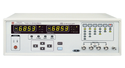

TH2617A µçÈݲâÊÔÒÇ
TH2617A µçÈݲâÊÔÒÇÐÔÄÜÌØµã
¡ö ¿ÉÑ¡ÔñÁù¸öµäÐͲâÊÔÆµÂÊ, ×î¸ß´ï100kHz
¡ö µçÈÝÆ÷¸ß¾«¶È²âÁ¿µÄÀíÏëÒÇÆ÷
¡ö ´ï20´Î/ÃëµÄ²âÊÔËÙ¶È
¡ö Ö±¶Á/¾ø¶ÔÆ«²î/Ïà¶ÔÆ«²î
¡ö ²âÁ¿×´Ì¬É趨¼°²ÎÊýµÄ±£´æ¹¦ÄÜ
¡ö ¶ÀÌØµÄ˫Ƶ²âÊÔ¹¦ÄÜ
¡ö ·ÖѡѶÏìÒôÁ¿¿ØÖƼ°Ñ¶ÏìλѡÔñ
¡ö É趨²ÎÊý±£»¤¹¦ÄÜ
¡ö Ëĵµ·ÖÑ¡¼°HANDLER½Ó¿Ú
TH2617A µçÈݲâÊÔÒǼòÒª½éÉÜ
¡öTH2617AÐ͵çÈݲâÁ¿ÒÇÊÇÒ»Öָ߾«¶È¡¢¿í²âÊÔ·¶Î§µÄµçÈݲÎÊý²âÁ¿ÒÇÆ÷£¬ ¿É·½±ãÑ¡Ôñ100Hz¡¢120Hz¡¢1kHz¡¢10kHz¡¢40kHz¡¢100kHzÁù¸öµäÐͲâÊÔÆµÂÊ£¬ ²¢¿ÉÑ¡Ôñ0.1V¡¢0.3V¡¢1.0VÈý¸ö²âÊÔÐÅºÅµçÆ½¡£TH2617AÌṩÁ˶ÀÌØµÄ˫Ƶ²âÊÔ¹¦ÄÜ£¬ÒÇÆ÷¿ÉͬʱÔÚÁ½¸öÈÎÒâÉ趨µÄƵÂÊϲâÊÔ²¢½«½á¹ûÊä³öÏÔʾºÍ·ÖÑ¡¡£ÒÇÆ÷¼ÈÄÜÊÊÓ¦Éú²úÏÖ³¡¸ßËÙ¼ìÑéµÄÐèÒª, ÓÖÄÜÂú×ãʵÑéÊÒ¸ß׼ȷ¶È¸ßÎȶ¨¶ÈµÄ²âÁ¿ÐèÒª, ͬʱÒÇÆ÷ËùÌṩµÄHANDLER¼°RS232C½Ó¿ÚΪÒÇÆ÷ʹÓÃÓÚÔª¼þ×Ô¶¯·ÖѡϵͳºÍÓë¼ÆËã»úÁªÍøÍ¨Ñ¶ÌṩÁËÌõ¼þ, ´òÓ¡½Ó¿Ú¿ÉÖ±½Ó½«ÒÇÆ÷²âÁ¿Ìõ¼þÊä³öÖÁ´òÓ¡»ú.
