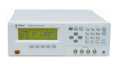

TH2619 µçÈݲâÊÔÒÇ
TH2619 µçÈݲâÊÔÒÇÐÔÄÜÌØµã
¡ö ³¬¸ßËÙ²âÁ¿£º13ms
¡ö ´óÐÍLCD£¨240¡Á64µãÕóͼÐΣ©ÏÔʾ
¡ö ÈËÐÔ»¯Òýµ¼Ê½²Ù×÷½çÃæ
¡ö 100Hz¡¢120Hz¡¢1kHz 3¸öµäÐͲâÊÔÆµÂÊ
¡ö 10mVrms¡ª1.0Vrms¿É±à³Ì²âÊÔµçÆ½
¡ö ´óÊýÖµÌմɵçÈÝÆ÷ºã¶¨µçƽ²âÊÔ
¡ö ¾«È·µÄ¸ºÔØÐ£×¼¹¦ÄÜ
¡ö 5ÖÖ¿ÉѡԴ×迹ģʽ£¬±ãÓÚ¼æÈݲ»Í¬LCR±íµÄ²âÊÔÒ»ÖÂÐÔ
¡ö ÄÚ½¨10µµ±È½ÏÆ÷£¬·ÖÑ¡¼°µµ¼ÆÊý
¡ö ¾ßÓÐÁ¼Æ·/²»Á¼Æ·£¨Hi/Go/Low£©±È½ÏÅж¨¹¦ÄܺÍÉùÏ챨¾¯
¡ö ¼üÅÌËø¹¦ÄÜ
¡ö ²âÊÔµçÆ½V/I¼àÊÓ¹¦ÄÜ
¡ö ¿É´¢´æ12×éÒÇÆ÷²âÊÔ²ÎÊý
¡ö ¿ª»ú×Ô¶¯µ÷ÓÃËù±£´æµÄ²âÊÔ²ÎÊý
TH2619 µçÈݲâÊÔÒǼòÒª½éÉÜ
¡öTH2619Ð͸ßËÙµçÈݲâÁ¿ÒÇÊDZ¾¹«Ë¾×îÐÂÍÆ³öµÄµÍƵµçÈÝÆ÷²ÎÊý²âÊÔÒÇÆ÷¡£±¾²úÆ·ÌṩÁËÎÞÓëÂ×µÄ×î¸ß²âÁ¿ËÙ¶È13ms/´Î£¬ÓÈÆäÊǽâ¾öÁ˳¤ÆÚÀ§ÈŲâÊÔ²¿ÃÅµÍÆµ²âÊÔËÙ¶ÈÂýµÄÄÑÌ⣬Ϊµç½âµçÈÝÆ÷¡¢ÌմɵçÈÝÆ÷µÈµÄ¸ßËÙ²âÊÔÌṩÁ˽â¾ö·½°¸¡£
ÌմɵçÈÝÆ÷£¨MLCC£©¶Ô²âÊÔÐÅºÅµçÆ½¼«ÎªÃô¸Ð£¬TH2619ÄÜÒԺ㶨µÄ¸ßµçƽ²âÊÔÐźŸßËÙ²âÁ¿´óÊýÖµµÄÌմɵçÈÝÆ÷£¬ÔÊÐíÔں㶨1kHz/1VrmsÌõ¼þ϶Ըߴï30¦ÌFµÄMLCC½øÐвâÊÔ£¬100Hz²âÁ¿¿É¶Ô300¦ÌFµçÈÝÆ÷Ìṩºã¶¨µÄ1Vrms²âÊÔÐźÅ
