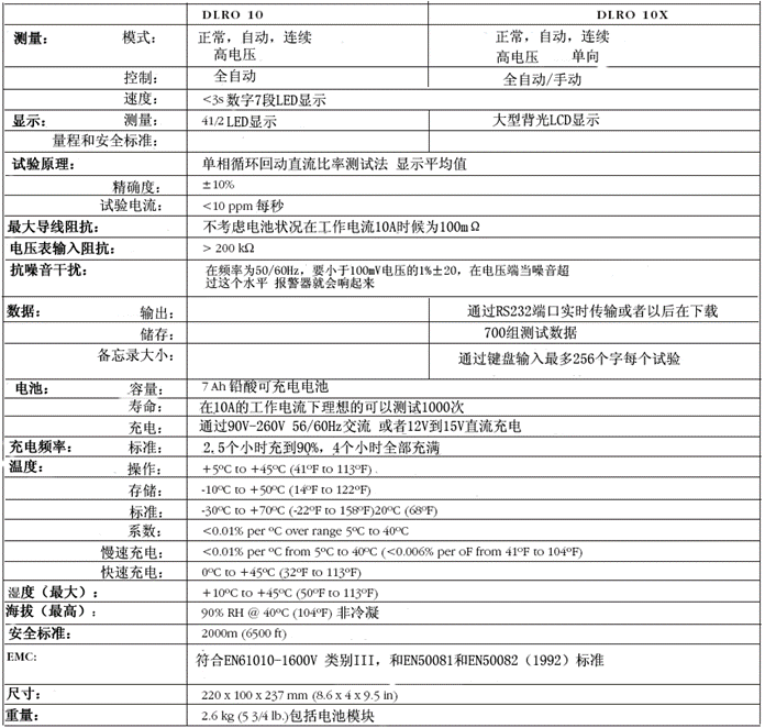

ÂúÆ«µçѹ
²âÊÔµçÁ÷
Âúƫֵ
·Ö±æÂÊ
¾«È·¶È
×迹
¸Ð¿¹
×迹
¸Ð¿¹
1.9999 m¦¸
19.999 m¦¸
199.99 m¦¸
1.9999¦¸
19.999¦¸
199.99¦¸
1999.9 ¦¸
0.1 ¦Ì¦¸
1 ¦Ì¦¸
10 ¦Ì¦¸
100 ¦Ì¦¸
1 m¦¸
10 m¦¸
100 m¦¸
¡À0.2% ¡À0.2¦Ì¦¸
¡À0.2% ¡À2 ¦Ì¦¸
¡À0.2% ¡À20 ¦Ì¦¸
¡À0.2% ¡À0.2 m¦¸
¡À0.2% ¡À2 m¦¸
¡À0.2% ¡À20 m¦¸
¡À0.2% ¡À0.2¦¸
20 mV
20 mV
20 mV
20 mV
20 mV
20 mV
200 mV
n/a
20 mV
200 mV
200 mV
200 mV
200 mV
200 mV
10 A
1 A
100 mA
10 mA
1 mA
100 ¦ÌA
100 ¦ÌA
n/a
1 A
1 A
100 mA
10 mA
1 mA
100 ¦ÌA
