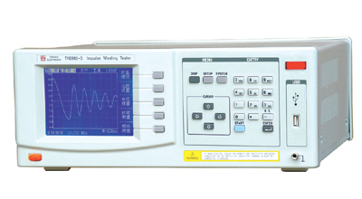

²úÆ·Ãû³Æ£º TH2882S-3 Âö³åʽÏßȦ²âÊÔÒÇ|ͬ»Ýµç×Ó
ÐÍ ºÅ£º TH2882S-3
ÐÔ ÄÜ ÌØ µã
¡ö TH2882S: ÈýÏàµç»ú/µç¸Ð¡¢±äѹÆ÷ÏßȦÂö³åʽ²âÊÔ
¡ö 300V-3000V, 500V-5000V¿É±à³ÌÂö³å²âÊÔµçѹ
¡ö 320¡Á240µãÕóͼÐÎLCDÏÔʾ
¡ö ÖÐÓ¢ÎIJÙ×÷½çÃæ
¡ö ÈËÐÔ»¯²Ù×÷½çÃæ£¬²Ù×÷Ò×ѧ
¡ö µÍµç¸ÐÁ¿Âö³å²âÊÔ£º×îСÖÁ10¦ÌH
¡ö µÍÄÜÁ¿²âÊÔ£ºÏßȦÎÞËðÉË
¡ö ¿ìËÙÅжÏÏßȦ¾øÔµÐÔÄÜ£ºËÙ¶È´ï5.5´Î/Ãë
¡ö ËÄÖÖ²¨ÐαȽϷ½·¨
¡ö ±È½Ï½á¹ûÖ±½ÓÏÔʾ
¡ö ¿É±à³ÌµÄ¶àÖÖ´¥·¢·½Ê½
¡ö µçѹ¡¢Ê±¼äºÍƵÂʲâÁ¿¹¦ÄÜ
¡ö ¼üÅÌ·âËøºÍÃÜÂë±£»¤¹¦ÄÜ
¡ö ÅäÓнſزâÊÔ¿ª¹Ø
¡ö Handler£¬RS-232C£¬GPIB ½Ó¿Ú(Ñ¡¼þ)
¡ö USB¿¨¿É´æ´¢800×é±ê×¼²¨ÐÎ(Ñ¡¼þ)
¡ö ¶à·ɨÃè¿ØÖÆ½Ó¿ÚSCANNER(Ñ¡¼þ)
¼ò Òª ½é ÉÜ
¡öÏßȦÀà²úÆ·£¨Èç±äѹÆ÷¡¢µç»úµÈ£©ÓÉÓÚÈÆÏß²ÄÁÏ¡¢´ÅÐÔ²ÄÁÏ¡¢¹Ç¼Ü¡¢¼Ó¹¤¹¤ÒÕµÈÒòËØµÄÓ°Ïì»á²úÉúÏßȦ²ã¼ä¡¢ÔѼ估Òý½Å¼äµÈ¾øÔµÐÔÄܵĽµµÍ¡£
TH2882SÖ÷ÒªÓÃÓÚ²âÊÔ¾ßÓÐÈý×éÏßȦ֮¸÷ÖÖÈýÏàÈýÏßÖÆ»òÈýÏàËÄÏßÖÆµç»ú²úÆ·£¬²âÊÔ²¨ÐοÉÓëÒÇÆ÷ÄÚ²¿±ê×¼²¨ÐαȽϣ¬Ò²¿É²»Ðè±ê×¼²¨ÐζøÔÚ²»Í¬ÏßȦ¼ä±È½ÏÆäÒ»ÖÂÐÔ¡£
