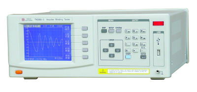

TH2882-3 Âö³åʽÏßȦ²âÊÔÒÇ
TH2882-3 Âö³åʽÏßȦ²âÊÔÒÇÐÔÄÜÌØµã
¡ö TH2882£ºµ¥Ïàµç»ú/µç¸Ð¡¢±äѹÆ÷ÏßȦÂö³åʽ²âÊÔ
¡ö 300V-3000V, 500V-5000V¿É±à³ÌÂö³å²âÊÔµçѹ
¡ö 320¡Á240µãÕóͼÐÎLCDÏÔʾ
¡ö ÖÐÓ¢ÎIJÙ×÷½çÃæ
¡ö ÈËÐÔ»¯²Ù×÷½çÃæ£¬²Ù×÷Ò×ѧ
¡ö µÍµç¸ÐÁ¿Âö³å²âÊÔ£º×îСÖÁ10¦ÌH
¡ö µÍÄÜÁ¿²âÊÔ£ºÏßȦÎÞËðÉË
¡ö ¿ìËÙÅжÏÏßȦ¾øÔµÐÔÄÜ£ºËÙ¶È´ï5.5´Î/Ãë
¡ö ×î´ó40MSPS²¨ÐβÉÑùÂÊ
¡ö ËÄÖÖ²¨ÐαȽϷ½·¨
¡ö ±È½Ï½á¹ûÖ±½ÓÏÔʾ
¡ö ¿É±à³ÌµÄ¶àÖÖ´¥·¢·½Ê½
¡ö µçѹ¡¢Ê±¼äºÍƵÂʲâÁ¿¹¦ÄÜ
¡ö ¼üÅÌ·âËøºÍÃÜÂë±£»¤¹¦ÄÜ
¡ö ÅäÓнſزâÊÔ¿ª¹Ø
¡ö Handler£¬RS-232C£¬GPIB ½Ó¿Ú(Ñ¡¼þ)
¡ö USB¿¨¿É´æ´¢800×é±ê×¼²¨ÐÎ(Ñ¡¼þ)
¡ö ¶à·ɨÃè¿ØÖÆ½Ó¿ÚSCANNER(Ñ¡¼þ)
TH2882-3 Âö³åʽÏßȦ²âÊÔÒǼòÒª½éÉÜ
¡öÏßȦÀà²úÆ·£¨Èç±äѹÆ÷¡¢µç»úµÈ£©ÓÉÓÚÈÆÏß²ÄÁÏ¡¢´ÅÐÔ²ÄÁÏ¡¢¹Ç¼Ü¡¢¼Ó¹¤¹¤ÒÕµÈÒòËØµÄÓ°Ïì»á²úÉúÏßȦ²ã¼ä¡¢ÔѼ估Òý½Å¼äµÈ¾øÔµÐÔÄܵĽµµÍ¡£
TH2882ϵÁÐÂö³åʽÏßȦ²âÊÔÒÇÊDzÉÓøßËÙÈ¡Ñù¼¼ÊõÑÐÖÆµÄÐÂÒ»´úÏßȦÀà²úÆ·¾øÔµÐÔÄܵIJâÊÔÒÇÆ÷£¬¿ÉΪ´ó¶àÊýÏßȦÀà²úÆ·Ìṩ²âÊÔ½â¾ö·½°¸¡£
¸ÃϵÁвúÆ·½«±ê×¼ÏßȦµÄ²ÉÑù²¨Ðδ洢ÓÚÒÇÆ÷ÖУ¬²âÊÔʱ½«±»²â²¨ÐÎÓë±ê×¼²¨ÐαȽϣ¬¸ù¾ÝÉ趨µÄÅоݣ¨Ãæ»ý¡¢Ãæ»ý²î¡¢Ïàλ²î¡¢µçÔεȣ©ÒÔÅж¨±»²âÏßȦµÄÓÅÁÓ¡£
