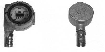

4-20IQ¼°SM95/SM84´«¸ÐÍ·±äËÍÆ÷
4-20IQ±äËÍÆ÷
l   14-24VDC¹¤×÷µçѹl   4-20mAÏßÐÔÊä³ö
l   ·À±¬Íâ¿Çl   ±¾Ìå¾ßÓÐÆøÌåŨ¶ÈÊý×ÖÏÔʾ
l   ×Ô¶¯Ð£×¼l   µç´Å¹÷
SM95/SM84±ê×¼±äËÍÆ÷
l   14-24VDC¹¤×÷µçѹl   4-20 mAÊä³ö
l   ·À±¬Íâ¿Çl   SM95¡ªÏßÐÔÊä³öl   SM84¡ª·ÇÏßÐÔÊä³ö
±äËÍÆ÷¿ÉÒÔʹÓùÌÌå´«¸ÐÍ·
²âÊÔÆøÌåÖÖÀà¼ûǰҳIQ350¹ÌÌå̽ͷ²âÊÔÆøÌå±í¸ñ
ËùÓбäËÍÆ÷¼È¿ÉÒÔµ¥¶ÀʹÓã¬Ò²¿ÉÓëISTµÄËùÓпØÖÆÏµÍ³Á¬ÓÃ
4-20 IQ ÐÔÄÜÖ¸±ê
µçÔ´£º              14-24V  DC
ÏûºÄµçÁ÷£º       170mA(Î޵缫)        300-500mA(Óе缫)
Êä³öµçÁ÷           £º4-20mAÊä³ö»ò100-500¦ÌA
ζȣº              ¹¤×÷ζÈ-20¡æµ½+60¡æ  ´æ·ÅζÈ-40¡æµ½+85¡æ
ʪ¶È£º              99%RH
¿ØÖÆÆ÷£º           µç´Å°ô¿ª¹Ø
´íÎóÌáʾ£º       ÏÔʾÆ÷ÉÁ˸£¬Êä³öµçÁ÷Ϊ0
Íâ¿Ç£º              ·À±¬£¬Class 1,Groups B,C,D
³ß´ç£º              115.32¡Á198.74¡Á128.27mm
ÖØÁ¿£º              1.765Kg
SM95/SM84ÐÔÄÜÖ¸±ê
µçÔ´£º              14-24V  DC
ÏûºÄµçÁ÷£º       ×î´ó100mA (Î޵缫£©    230-430mA£¨Óе缫£©
Êä³öµçÁ÷£º       4-20mA »ò100-500¦ÌA
ʪ¶È£º              99%RH
¿ØÖÆ£º              Á¿³Ì¼ä¾à£¬ÁãµãºÍ¼ÓÈȹÞ
´íÎóÌáʾ£º       Êä³öµçÁ÷Ϊ0
³ß´ç£º              72.39¡Á225.37¡Á96.52mm
ÖØÁ¿£º              1.32Kg
