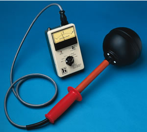

HI3603/HI3604µç´Å³¡Ç¿¶È²âÊÔÒÇ
¾ßÓеç´Å³¡Á½ÓÃ̽ͷ£¨µ¥Öᣩ£¬Êý×ÖÏÔʾ£¬Í¼±íÏÔʾ£¬Êý¾Ý¼Ç¼£¬´Å³¡µ¥Î»¿ÉÑ¡Ôñ£¨¸ß
˹£¬ÌØË¹À­£¬°²Åà/Ã×£©ºÍ²¨ÐÎÊä³ö¹¦ÄÜ¡£¿ÉÑ¡¹â¸ôÀëÔ¶³ÌÊä³ö/¿ØÖÆ»òRS232¹âµ÷ÖÆ½âµ÷Æ÷ÓÃ
ÓÚÔ¶·½ÏÔʾ»òÊý¾ÝÊÕ¼¯¡£
±ê×¼ÅäÖÃÓоøÔµÊÖ±úµç³Ø£¬Ê¹ÓÃÊÖ²áºÍ±ãЯÏä¡£
HI3603 £º
רÓÃÓÚ¼ì²â¼ÆËã»úºÍµçÊÓÏÔʾÆ÷²úÉúµÄµç´Å³¡
¼ì²â·½·¨×ñÑ­ÃÀ¹ú¹ú¼Ò±ê×¼
µç³¡²âÁ¿·¶Î§£º     2-300 kHz£¬1-2000V/m
´Å³¡²âÁ¿·¶Î§£º     8-300kHz£¬1-2000mA/m
HI3604 £º
רÓÃÓÚ¼ì²â50/60HzµçÏߣ¬ÓеçÉ豸ºÍÉèÊ©£¬ÊÓÆµÏÔʾÖն˵ÈÖÜΧµÄµç´Å³¡£¬ÊǵçÁ¦»·¾³°²
È«·À»¤¼ì²âµÄÓÐЧ¹¤¾ß¡£
ƵÂÊ·¶Î§£º         30-2000Hz
µç³¡²âÁ¿·¶Î§£º  1 V/m ¨C200 kV/m
´Å³¡²âÁ¿·¶Î§£º  0.2mG-20 gauss

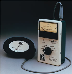

HI3624
£¨A£© ELF/¹¤Æµ´Å³¡Ç¿¶È²âÊÔÒÇ
ÅäÖõ¥Öá´Å³¡Ì½Í·£¬¼Û¸ñµÍÁ®£¬ÏìӦƵÂÊ¿í
µÍƵÂʲ¹³¥¿ÉÑ¡ÔñΪ5 Hz»òÕß30 Hz
ÏìӦƵÂÊÉÏÏÞΪ2000 Hz
×Ô¶¯Á¿³Ì0.2-20 gauss²Ù×÷¸ü·½±ã
Ô¶³Ì̽ͷ¿ÉÓÃÀ´²éÕҴų¡Ô´
3624ƵÏ췶Χ30---2000HZ      3624AƵÏ췶Χ50---2000HZ

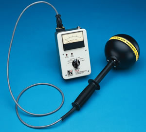

HI-3627 ELF´Å³¡Ç¿¶È²âÊÔÒÇ
²âÁ¿ÈκÎELF´Å³¡Ô´Ëù²úÉúµÄ´Å³¡£¬°üÀ¨µ¥£¬¶àÏàµçÆøµç·£¬ÊÓÆµÏÔʾÖÕ¶Ë£¬¼ÒÓõçÏߣ¬ÉèÊ©ºÍÊäµçÏߵȡ£
ÏìӦƵÂÊ·¶Î§5-2000 Hz
´Å³¡Ç¿¶È·¶Î§0.2mG-20 gauss
È«Ïò̽ͷ£¬ÕæÓÐЧֵ¶ÁÊý
Âú×ã¹ú¼Ê±ê×¼ºÍÈðµä²âÊÔ±ê×¼
HI3637 VLF´Å³¡Ç¿¶È²âÊÔÒÇ
¾«È·¼ì²â´ÓÊÓÆµÏÔʾÖն˵½¹¤ÒµÈÈ´¦ÀíÉ豸µÈµÄ´Å³¡
¿íƵÂÊÏìÓ¦·¶Î§2-400 kHz
²âÊÔ·¶Î§6 nT-400¦ÌT£¬È«Ïò̽ͷ£¬ÕæÓÐЧֵÏÔʾ
