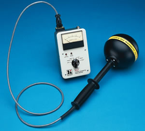

HI3600ϵÁÐ ELF/VLF ¼ì²âÒÇ
HI3603/HI3604µç´Å³¡Ç¿¶È²âÊÔÒÇ
ELF/¹¤Æµ´Å³¡Ç¿¶È²âÊÔÒÇ
ELF´Å³¡Ç¿¶È²âÊÔÒÇ
VLF´Å³¡Ç¿¶È²âÊÔÒÇ
ELF/VLFµç³¡Ç¿¶È²âÊÔÒÇ
ÃÀ¹úHOLADAY¹«Ë¾Ìṩ´Ó5ºÕ×ȵ½400ǧºÕ×ÈµÄµÍÆµµç³¡´Å³¡¼ì²âÒÇ¡£ËùÓвúÆ·¾ù¿ÉÅäÈ«Ïò»òµ¥Öá̽ͷ£¬ÏìӦѸËÙ£¬ÏÔÊ¾ÕæÓÐЧֵ¡£
HI3600ϵÁб»¹ã·ºµÄÓ¦ÓÃÓÚ¼ì²â¶àÖÖ³¡ºÏµÄµç´Å³¡Ç¿¶È£¬ÈçµçÄÔÏÔʾÆ÷£¬ÊÓÆµÏÔʾÖÕ¶Ë£¬ÊäµçÏߺÍÓеçÉ豸£¬¹¤ÒµÈÈ´¦ÀíÉ豸£¬¼ÒÓÃÉ豸µÈ¡£
¾ßÓеç´Å³¡Á½ÓÃ̽ͷ£¨µ¥Öᣩ£¬Êý×ÖÏÔʾ£¬Í¼±íÏÔʾ£¬Êý¾Ý¼Ç¼£¬´Å³¡µ¥Î»¿ÉÑ¡Ôñ£¨¸ß˹£¬ÌØË¹À­£¬°²Åà/Ã×£©ºÍ²¨ÐÎÊä³ö¹¦ÄÜ¡£¿ÉÑ¡¹â¸ôÀëÔ¶³ÌÊä³ö/¿ØÖÆ»òRS232¹âµ÷ÖÆ½âµ÷Æ÷ÓÃÓÚÔ¶·½ÏÔʾ»òÊý¾ÝÊÕ¼¯¡£
±ê×¼ÅäÖÃÓоøÔµÊÖ±úµç³Ø£¬Ê¹ÓÃÊÖ²áºÍ±ãЯÏä¡£

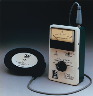

HI3624£¨A£© ELF/¹¤Æµ´Å³¡Ç¿¶È²âÊÔÒÇ
ÅäÖõ¥Öá´Å³¡Ì½Í·£¬¼Û¸ñµÍÁ®£¬ÏìӦƵÂÊ¿í
µÍƵÂʲ¹³¥¿ÉÑ¡ÔñΪ5 Hz»òÕß30 Hz
ÏìӦƵÂÊÉÏÏÞΪ2000 Hz
×Ô¶¯Á¿³Ì0.2-20 gauss²Ù×÷¸ü·½±ã
Ô¶³Ì̽ͷ¿ÉÓÃÀ´²éÕҴų¡Ô´
3624ƵÏ췶Χ30---2000HZ      3624AƵÏ췶Χ50---2000HZ

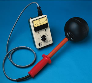

HI3638ELF/VLFµç³¡Ç¿¶È²âÊÔÒÇ
¿É²âÁ¿ELF/VLF
ƵÂÊ·¶Î§5Hz-400 kHz£»MPR IºÍIIµç³¡Ç¿¶È
̽ͷ½Ó¿ÚºÍÆäËûÊä³ö½Ó¿ÚÊǹâ¸ôÀëµÄ
ËÄÁ¿³Ì×Ô¶¯Ñ¡Ôñ£¬²âÁ¿·¶Î§1-40,000·ü/Ã×
