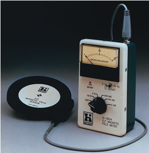

HI3624£¨A£© ELF/¹¤Æµ´Å³¡Ç¿¶È²âÊÔÒÇ
ÅäÖõ¥Öá´Å³¡Ì½Í·£¬¼Û¸ñµÍÁ®£¬ÏìӦƵÂÊ¿í
µÍƵÂʲ¹³¥¿ÉÑ¡ÔñΪ5 Hz»òÕß30 Hz
ÏìӦƵÂÊÉÏÏÞΪ2000 Hz
×Ô¶¯Á¿³Ì0.2-20 gauss²Ù×÷¸ü·½±ã
Ô¶³Ì̽ͷ¿ÉÓÃÀ´²éÕҴų¡Ô´
3624
ƵÏ췶Χ30---2000HZ      3624AƵÏ췶Χ50---2000HZ

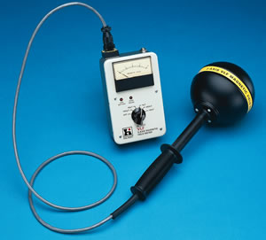

HI3638ELF/VLF
µç³¡Ç¿¶È²âÊÔÒÇ
¿É²âÁ¿ELF/VLF
ƵÂÊ·¶Î§5Hz-400 kHz£»MPR IºÍIIµç³¡Ç¿¶È
̽ͷ½Ó¿ÚºÍÆäËûÊä³ö½Ó¿ÚÊǹâ¸ôÀëµÄ
ËÄÁ¿³Ì×Ô¶¯Ñ¡Ôñ£¬²âÁ¿·¶Î§1-40,000·ü/Ã×
