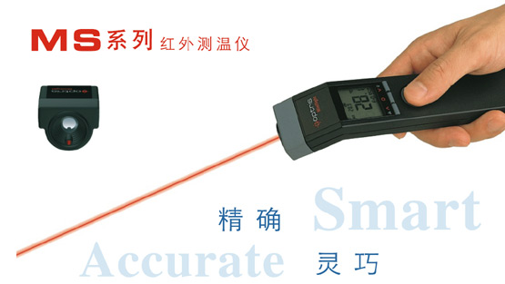

²úÆ·Ãû³Æ£º MS PRO ºìÍâ²âÎÂÒÇ|Å·ÆÕÊ¿ optirs
ÐÍ ºÅ£º MS PRO
MS PRO ºìÍâ²âÎÂÒÇ
²ÎÊý
ÐͺÅ
MS
MS+
MS Pro
ζȷ¶Î§
-32~420¡æ
-32~530¡æ
-32~760¡æ
¾«¶È ¡À1% »ò ¡À1¡æ (È¡´óÖµ ) ¡À1% »ò ¡À1¡æ (È¡´óÖµ ) ¡À1% »ò ¡À1¡æ (È¡´óÖµ )
¹âѧ·Ö±æÂÊ(D:S) 20:1 20:1 40:1
ÏÔʾ·Ö±æÂÊ 0.2¡æ 0.1¡æ 0.1¡æ
ÏìӦʱ¼ä 300ms 300ms 300ms
¹âÆ×ÏìÓ¦ 8~14¦Ìm 8~14¦Ìm 8~14¦Ìm
·¢ÉäÂÊ 0.95 ¹Ì¶¨ ·¢ÉäÂʿɵ÷ ·¢ÉäÂʿɵ÷
¸ß/µÍα¨¾¯
¡Ì
¡Ì
×î´óÖµ/×îСֵÏÔʾ ¡Ì ¡Ì ¡Ì
ɨÃè/±£³Ö¹¦ÄÜ
¡Ì
¡Ì
¡Ì
¼¤¹âÃé×¼ ¡Ì ¡Ì ¡Ì
¡æ/¨HÑ¡Ôñ
¡Ì
¡Ì
¡Ì
KÐÍÈÈżÊäÈë
¡Ì£¨º¬Kż̽Õ룩
Êý¾Ý´æÖü     ¡Ì£¨20µã£©
USB½Ó¿Ú
¡Ì£¨º¬Èí¼þ£©
»·¾³ÎÂ¶È 0~50¡æ 0~50¡æ 0~50¡æ
Ïà¶Ôʪ¶È 10~95% RH 10~95% RH 10~95% RH
´æ´¢ÎÂ¶È -20~60¡æ(²»º¬µç³Ø) -20~60¡æ(²»º¬µç³Ø) -20~60¡æ(²»º¬µç³Ø)
µçÔ´ 9V µç³Ø 9V µç³Ø 9V µç³Ø »òͨ¹ýUSB¹©µç
Íó´ø ¡Ì ¡Ì ¡Ì
ÒÇÆ÷Ì×
¡Ì
¡Ì
¹â·ͼ
¡¡¡¡¡¡¡¡¡¡D:S 20:1   ¡¡¡¡¡¡¡¡¡¡D:S 40:1
Èí¼þ
  - ÒÇÆ÷²ÎÊýÉèÖÃ
- ʵʱζÈÇúÏßÏÔʾ¼°¼Ç¼
- ʱ¼ä¼ä¸ô¿ÉÒÔÉ趨
- ¿ÉͬʱÏÔʾ²¢¼Ç¼ÈÈżÎ¶È
