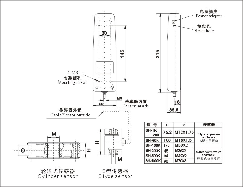

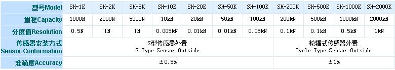

SH-200K ÊýÏÔÍÆÀ­Á¦¼Æ¹æ¸ñ²ÎÊý£º
SH-200K ÊýÏÔÍÆÀ­Á¦¼Æ²úÆ·½á¹¹£º
