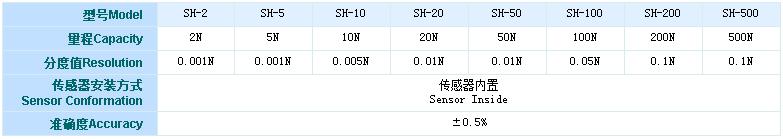

¸ß¾«¶È¸ß·Ö±æÂÊ£¬×¼È·¶È0.5¼¶£¬×îС¶ÁÊý´ï0.001N£»

SH-200 ÊýÏÔÍÆÀ­Á¦¼Æ¹æ¸ñ²ÎÊý£º

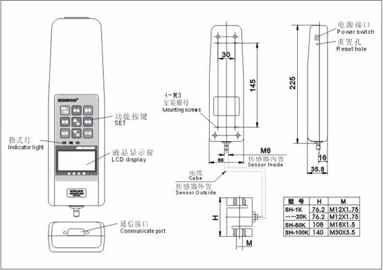

SH-200 ÊýÏÔÍÆÀ­Á¦¼Æ²úÆ·½á¹¹£º
