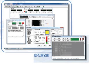

ͼÐλ¯Ôª¼þ²âÊÔ¿âµÄ±à¼­,ÊäÈëÊä³ö¸÷¸ö²âÊÔͨµÀµÄÂß¼­Ê±Ðò¿ÉÒÔÓɲâÊÔÕßͼÐλ¯×Ô¶¨Òå±à¼­²âÊÔÍê³É,·½±ã¿ì½ÝµÄ½¨Á¢Æð²âÊÔ¿âÖÐûÓеÄÔª¼þ¿â.
Õû°å²âÊԷdz£¼òµ¥,ͨ¹ýͼÐλ¯µÄ²âÊÔ¿â±à¼­Æ÷,¸ù¾Ýµç·°åÔ­Àí,¶¨ÒåÊäÈ뼤ÀøÐźż°²âÊÔÊä³öµÄ±ê×¼ÏìÓ¦ÐźÅ,¿ìËÙ½¨Á¢°å²âÊÔ¿â,¿ìËÙÅúÁ¿¼ì²âµç·°åµÄ¹¦ÄÜ.

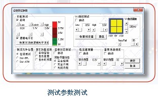

Âß¼­µçƽãÐÖµ×Ô¶¯É¨Ãè,È·¶¨°åϵͳÂß¼­µçƽãÐÖµÁã½çÖµ,É趨ѭ»·²âÊÔÀ´·¢ÏÖ²»Îȶ¨µÄ¹ÊÕÏÔªÆ÷¼þ.
Âß¼­µçƽãÐÖµ×Ô¶¨Òå.¿ÉÒÔÉ趨·Ç±ê×¼µÄÂß¼­µçƽãÐÖµ,¼ì²é²»Îȶ¨µÄÔªÆ÷¼þ.
¶Ì·µç×è²âÁ¿¹¦ÄÜ:Èý¶ÎµÍµç×è²âÁ¿·¶Î§,¿ÉÒÔÓÃͼÏñ¼°ÉùÒôµÄ±ä»¯À´±íʾµç×èÖµ´óС,´Ë¹¦ÄÜ¿ÉÒÔÓÃÒÔ¼ì²éµç·°åÏß·µÄµç×èÖµ,¼°¼ì²é¶Ì·µã.
Êä³öÂß¼­Ê±ÐòͼÐÎÏÔʾ,¾ßÌåʱÐòµçѹֵÏÔʾ,·½±ãÕÆÎÕ¾ßÌå²âÊÔÐÅÏ¢.
V-IÇúÏß²âÊÔ¹¦ÄÜ:¿ÉÕë¶ÔÔªÆ÷¼þÖ±½Ó½øÐвâÊÔ,ÇúÏßµçѹɨÃ跶Χ:-10v~+10v;²âÊÔµçѹ¿ÉÓÉ2.5µ½5V²½½×ʽµ÷Õû,¿Éµ÷ÕûΪ·Ç¶Ô³ÆµçѹɨÃèÐźÅ,Õý¸ºµçѹ¿ÉÒÔ²»Ò»ÖÂ,ÀýÈç:-2.5v~+10v ×î´óÏ޶ȵر£Ö¤²âÊԵݲȫÐÔ.ÆäÊä³öµçÁ÷ÓÉϵͳ×Ô¶¯µ÷ÕûÉ趨.ɨÃèÐźſɴXʮÖÖ.
