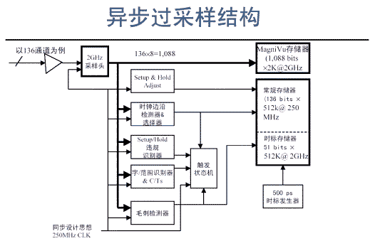

TLA5000 ϵÁÐÂß¼­·ÖÎöÒÇÖ÷ÒªÌØµãºÍÓŵã
¡õ 500 ps/32 Mb µÄÉîÄڴ涨ʱ¼°Ã¿ÌõͨµÀÉÏ125 ps µÄMagniVu ͬ²½¸ß·Ö±æÂʶ¨Ê±£¬¿ÉÒÔÂú»³ÐÅÐĵضԿìËÙÐźŽøÐÐÊý×ÖÐźŶ¨Ê±²âÁ¿235 MHz ״̬²É¼¯£¬·ÖÎö¸ßËÙͬ²½Êý×Öµç·
¡õ IView TM Ä£ÄâºÍÊý×ÖÐźÅͬʱÏà¹ØÏÔʾ£¬²é¿´Ä£ÄâÎÊÌâÔõÑùÓ°ÏìÄúµÄÊý×ÖÐźÅ
¡õ ͨ¹ý½¨Á¢/±£³Öʱ¼ä³¬ÏÞ´¥·¢ºÍÏÔʾ£¬¼ìÑéÊý×ÖÉ豸µÄ½¨Á¢/±£³Öʱ¼äÐÔÄÜ
¡õ 34/68/102/136 ͨµÀÅäÖÃÌṩÁËÁé»îµÄ½â¾ö·½°¸,¿ÉÒÔÊÊÓ¦ÈκÎÔ¤ËãÓ¦ÓÃ
¡õ Êý×ÖÓ²¼þ¼ìÑéºÍµ÷ÊÔ
¡õ Êý×ÖÓ²¼þÐÔÄܼà²âºÍ²âÁ¿
¡õ µ¥´¦ÀíÆ÷ºÍ×ÜÏßµ÷ÊÔ
¡¡¡¡µ÷ÊÔʱÄúÐèÒªµÄÇ¿´ó¹¦ÄÜ£¬Ê¹ÓÃʱÄúÏëÒªµÄ¼ò±ãÐÔ£¬¹ºÂòʱÄú¿ÉÒÔ³ÐÊܵļ۸ñ
¡¡¡¡¶ÔÐèҪȷ¶¨³õʼ»¯¹ÊÕÏ¡¢ÔËÐÐÖжϺͼäЪÐÔ²Ù×÷ÎÊÌâµÄÈκÎÊý×ÖÉè¼ÆÈËÔ±£¬¾­¼ÃÐÍTLA5000 ϵÁÐÂß¼­·ÖÎöÒÇΪËûÃÇÌṩÁ˸ßËÙ¶¨Ê±·Ö±æÂÊ¡¢ÉîÄÚ´æ²É¼¯¡¢¿ìËÙ״̬²É¼¯ºÍÍêÉÆµÄ´¥·¢¹¦ÄÜ¡£²»¹ÜÊǵÚÒ»´ÎʹÓÃÂß¼­·ÖÎöÒǵÄÓû§»¹ÊÇ×ÊÉîÓû§£¬TLA5000 ϵÁж¼ÎªÍ¬Ê±½øÐÐ״̬·ÖÎöºÍ¶¨Ê±·ÖÎöÌṩÁËÀíÏëµÄ½â¾ö·½°¸¡£Ö±¹ÛµÄÓû§½çÃæ¡¢ÊìϤµÄ»ùÓÚWindows µÄ×ÀÃæºÍOpenChoice TM ÁªÍøºÍ·ÖÎö¹¦ÄÜ£¬Ê¹TLA5000 ϵÁÐÂß¼­·ÖÎöÒÇ¿ÉÒÔ¼ò±ãµØÔÚÓû§µÄÉè¼Æ»·¾³ÖÐ×éÍø¡£
¡¡¡¡500 ps µÄ¶¨Ê±·Ö±æÂÊ¡¢¸ß´ï32 MB µÄÄÚ´æÉî¶È¡¢Ã¿ÌõͨµÀÉÏ125 ps µÄMagniVu TM ͬ²½²É¼¯£¬Ê¹ÄúÄܹ»Âú»³ÐÅÐĵØÔÚËÙ¶ÈÈÕÒæÌá¸ßµÄÐźÅÉϲâÁ¿Êý×ÖÐźŶ¨Ê±¡£ÓÉÓÚMagniVu µÄ¶¨Ê±·Ö±æÂÊ£¬Äú¿ÉÒÔѸËÙÕÒµ½¸÷ÖÖÀ§ÄѵÄÎÊÌ⣬ÈçÊý×ÖÂß¼­´íÎó¡¢Ã«´Ì¡¢½¨Á¢/±£³Öʱ¼ä³¬Ï޺ʹ®ÈÅ¡£Äú¿ÉÒÔʹÓý¨Á¢/±£³Öʱ¼ä³¬ÏÞ´¥·¢ºÍÏÔʾ£¬¼ìÑéÊý×ÖÉ豸µÄ½¨Á¢/±£³Öʱ¼äÐÔÄÜ¡£
¡¡¡¡½ñÌ죬´ó¶àÊý²úÆ·¿ÉÄÜ»áͬʱ¾ßÓÐÊý×ÖÎÊÌâºÍÄ£ÄâÎÊÌ⡣ͨ¹ýiView TM Ä£ÄâºÍÊý×ÖÐźÅͬʱÏà¹ØÏÔʾ£¬Äú¿ÉÒÔÔÚÂß¼­·ÖÎöÒÇÏÔʾÆÁÉÏ£¬Çå³þµØ²é¿´Ä£ÄâÎÊÌâÔõÑùÓ°ÏìÊý×ÖÐźš£
