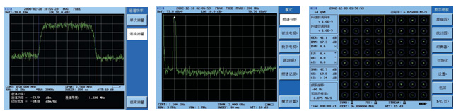

 DS8853AƵÆ×·ÖÎöÒDzúÆ·ÃèÊö£º
    ¼ÌÍÆ³öµÄÊÀ½çµÚÒ»¿îÊý×ÖµçÊÓÆµÆ×·ÖÎöÒÇDS8831QÖ®ºó£¬µÂÁ¦ÒÇÆ÷ÓÖÍÆ³öÁËÆµÂÊ·¶Î§µ½3GHzµÄÐÂÒ»´úƵÆ×·ÖÎöÒÇ¡£Ëü²»µ«¾ßÓÐDS8831QµÄÈ«²¿¹¦ÄÜ£¬»¹¸²¸ÇÁ˾ø´ó²¿·ÖÒÆ¶¯Í¨Ñ¶Æµ¶Î¡£DS8853¾ßÓеÍÊ§Õæ£¬µÍÔëÉù£¬¼«¼ÑµÄÏàλÔëÉùµÄÌØµã£¬È«Êý×ÖÖÐÆµºÍDSP´¦Àí¿É¶Ô×î¿í8MHzµÄÐźŽøÐÐÆµÓò£¬Ê±Óò£¬µ÷ÖÆÓò½øÐзÖÎö£¬ÌرðÊÊÓÃÓÚÓÐÏßµçÊÓµÄÄ£ÄâºÍÊý×ÖÐźŵķÖÎö£¬Í¬Ê±Ò²ÊÊÓÃÓÚÒÆ¶¯Í¨Ñ¶£¬ÎÀÐÇÖÐÆµµÈ¶àÖÖϵͳµÄ²âÁ¿·ÖÎö¡£
DS8853
ÔÚDS8831Q³ÉÊìµÄƽ̨ÉϲÉÓÃYIGÕñµ´Æ÷£¬ÊµÏÖÁË¿íÆµÂÊ·¶Î§ºÍµÍÏàλÔëÉù¡£+18dBmµÄTOIÅäºÏ1dB²½½øË¥¼õÆ÷¼°µÍÔëÉùǰÖ÷ŴóÆ÷¿É»ñµÃ×î´ó¶¯Ì¬·¶Î§¡£ÄÚÖÃУ׼Դ¿É×Ô¶¯Ð£×¼£¬±£Ö¤ÔÚ²»Í¬»·¾³ÏµIJâÁ¿¾«¶È¡£

¼¯³ÉÄ£ÄâµçÊÓ/Êý×ÖµçÊÓ/ÎÞÏßͨѶ·ÖÎö¹¦ÄÜ
¡ñ 7.5
…¼²ÊÉ«TFTÒº¾§£¬ÖÐÓ¢ÎĽçÃæ£¬²Ù×÷¼ò±ã
¡ñ 1dB
²½½øË¥¼õÆ÷
¡ñ
Êý×ÖÖÐÆµÂ˲¨Æ÷
¡ñ USB
ºÍLAN½Ó¿Ú£¬±ê×¼Íø¹ÜЭÒé
¡ñ
ƵÂÊ
ƵÂÊ·¶Î§£º100KHz¡«3GHz
·Ö±æÂÊ£º1Hz
¡ñ
ÐÔÄÜ
ÏÔʾƽ¾ùÔëµ×£º-158dBm/Hz£¬¹éÒ»»¯µ½1Hz
Èý½×½Ø»ñµã£º>+18dBmµäÐÍÖµ
ÏàλÔëÉù£º<-100dBc/Hz@10kHz µäÐÍÖµ
