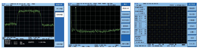

 DS8853ƵÆ×·ÖÎöÒDzúÆ·ÃèÊö£º
    ¼ÌÍÆ³öµÄÊÀ½çµÚÒ»¿îÊý×ÖµçÊÓÆµÆ×·ÖÎöÒÇDS8831QÖ®ºó£¬µÂÁ¦ÒÇÆ÷ÓÖÍÆ³öÁËÆµÂÊ·¶Î§µ½3GHzµÄÐÂÒ»´úƵÆ×·ÖÎöÒÇ¡£Ëü²»µ«¾ßÓÐDS8831QµÄÈ«²¿¹¦ÄÜ£¬»¹¸²¸ÇÁ˾ø´ó²¿·ÖÒÆ¶¯Í¨Ñ¶Æµ¶Î¡£DS8853¾ßÓеÍÊ§Õæ£¬µÍÔëÉù£¬¼«¼ÑµÄÏàλÔëÉùµÄÌØµã£¬È«Êý×ÖÖÐÆµºÍDSP´¦Àí¿É¶Ô×î¿í8MHzµÄÐźŽøÐÐÆµÓò£¬Ê±Óò£¬µ÷ÖÆÓò½øÐзÖÎö£¬ÌرðÊÊÓÃÓÚÓÐÏßµçÊÓµÄÄ£ÄâºÍÊý×ÖÐźŵķÖÎö£¬Í¬Ê±Ò²ÊÊÓÃÓÚÒÆ¶¯Í¨Ñ¶£¬ÎÀÐÇÖÐÆµµÈ¶àÖÖϵͳµÄ²âÁ¿·ÖÎö¡£
DS8853
ÔÚDS8831Q³ÉÊìµÄƽ̨ÉϲÉÓÃYIGÕñµ´Æ÷£¬ÊµÏÖÁË¿íÆµÂÊ·¶Î§ºÍµÍÏàλÔëÉù¡£+18dBmµÄTOIÅäºÏ1dB²½½øË¥¼õÆ÷¼°µÍÔëÉùǰÖ÷ŴóÆ÷¿É»ñµÃ×î´ó¶¯Ì¬·¶Î§¡£ÄÚÖÃУ׼Դ¿É×Ô¶¯Ð£×¼£¬±£Ö¤ÔÚ²»Í¬»·¾³ÏµIJâÁ¿¾«¶È¡£
7.5

ƵÂÊ
ƵÂÊ·¶Î§£º100KHz¡«3GHz
·Ö±æÂÊ£º1Hz
¡ñ
ÐÔÄÜ
ÏÔʾƽ¾ùÔëµ×£º-158dBm/Hz£¬¹éÒ»»¯µ½1Hz
Èý½×½Ø»ñµã£º>+18dBmµäÐÍÖµ
ÏàλÔëÉù£º<-100dBc/Hz@10kHz µäÐÍÖµ

  DS8853ƵÆ×·ÖÎöÒDzúÆ·Ö¸±ê£º
ƵÂÊ·¶Î§
100KHz¡«3000MHz
»ù׼ƵÂÊÎó²î
¡À2 x10-6 £¨Ñ¡¼þ¡À0.2x10-6)
ƵÂÊ·Ö±æÂÊ
1Hz
ƵÂʼÆÊýÆ÷
1Hz·Ö±æÂÊ
ƵÂÊɨÃè¿í¶È
0Hz(Áã´øÉ¨¿í)£¬1KHz-3000MHz
RBW·Ö±æ´ø¿í
1KHz - 3 MHz 1-3²½½ø
30Hz
¡¢100Hz¡¢300Hz £¨Ñ¡¼þ£©
ÏàλÔëÉù
<-100dBc/Hz@10KHz
ÏÔʾƽ¾ùÔëÉùµçƽ
-113dBm£¨RBW=30KHz,´ò¿ªÇ°Ö÷ŴóÆ÷£©
×î´ó²âÊÔµçÆ½
+30dBm
µçƽ¾«¶È
µäÐÍÖµ¡Ü¡À1dB@£¨25¡À5¡æ£©
µçƽ·Ö±æÂÊ
0.1dB
ɨÃèʱ¼ä
20mS~250S£¨É¨Ãè´ø¿í¡Ù0£©
20¦ÌS~250S
£¨É¨Ãè´ø¿í=0£©
Êý×ÖÐŵÀ¹¦ÂÊ
-90dBm~+20dBm
µ÷ÖÆÎó²îÂÊ£¨MER£©
¡Ý40dB
±ÈÌØÎóÂëÂÊ£¨BER£©
0.65% ~ 4.1%
ÏÔʾÆ÷
19cm (7.5 inches) TFT ²ÊɫҺ¾§
VGAÊä³ö¶Ë¿Ú
±ê×¼VGA½Ó¿Ú
´®ÐÐRS232½Ó¿Ú
9pin£¨D-SUB£©
²¢ÐнӿÚ
25pin£¨D-SUB£©
USB½Ó¿Ú
USB1.1
LAN½Ó¿Ú
RJ45
¼üÅ̽ӿÚ
6pin
¹©µç
Íⲿ½»Á÷ÊÊÅäÆ÷¡¢³µÔسäµçÆ÷£¨Ñ¡Å䣩¡¢ÄÚÖÃ14.8V/8AHï®µç³Ø
³äµçʱ¼ä
Լ6Сʱ
¹¤×÷ʱ¼ä
¡Ý3Сʱ
ÍâÐÍ
Ô¼360mm¡Á180mm¡Á360mm
ÖØÁ¿
Ô¼10kg£¨º¬µç³Ø£©
