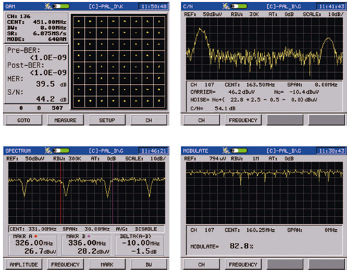

    DS2190QÊǵÂÁ¦¹«Ë¾ÔÚDS1191µÄ»ù´¡ÉÏ£¬Í¨¹ýÈíÓ²¼þµÄ¶þ´Î»»´ú¿ª·¢£¬È«ÐÂÍÆ³öµÄÒ»¿î¾ß±¸Linux²Ù×÷ϵͳµÄ²ÊɫҺ¾§Êý×ÖµçÊÓQAM·ÖÎöÒÇ¡£¸Ã²úÆ·³ýÁ˰üÀ¨DS1191µÄÈ«²¿²âÁ¿¹¦ÄÜÍ⣬ÐÂÔöÁËUSBºÍLAN½Ó¿Ú¡¢Í¼Ïñµ÷ÖÆ¶È¡¢HUM²âÊÔ£¬²¢¶ÔһЩ¹Ø¼üµÄ²âÁ¿Ö¸±ê½øÐÐÁËÓÅ»¯£¬Ê¹µÃ²âÊÔ¸ü¼Ó¸ßЧ¡¢¿ì½Ý¡£
  DS2190QÊý×ÖµçÊÓ×ۺϲâÊÔÒÇÐÂÔöÖ÷Òª¹¦ÄÜ£º
¡ñ ÐÂÔöUSBÖ÷¶Ë¿Ú£¬¿É½«²âÁ¿Êý¾Ý¼°²âÁ¿»­ÃæÖ±½Ó´æÈëÓÅÅÌ£¬·½±ã׫д±¨¸æºÍ·ÖÎö
¡ñ
ÐÂÔöLAN½Ó¿Ú£¬¿ÉÇáËÉʵÏÖÒÇÆ÷Ö®¼ä¼°ÒÇÆ÷ÓëPCÖ®¼äµÄ»¥Áª
¡ñ
²ÉÓÃLinux²Ù×÷ϵͳ£¬ÄÚ´æ¸ü´ó£¬ÏÔʾËٶȸü¿ì£¬Îļþ¹ÜÀí¹¦ÄܸüÇ¿´ó
¡ñ
²ÉÓÃÖØÐÂÓÅ»¯µÄDSPÈí¼þÎÞÏßµçºÍ»ù´øÐ­Òé·ÖÎö¼¼Êõ£¬²âÊÔËٶȸü¿ì
¡ñ
ÔöÇ¿µÄƵÆ×·ÖÎö¹¦ÄÜ£¬ÐÂÔöÕý·å¡¢¸º·å¼°¾ùÖµ¼ì²¨¹¦ÄÜ£¬ÊµÏÖ¶ÔË«ÏòϵͳµÄÔëÉù²âÊÔ¼°CMÐźŲ¶×½
¡ñ
È«ÐÂÉè¼ÆµÄÄ£¾ßÍâ¿Ç£¬²ÉÓÃABS+PC¹¤³ÌËÜÁÏ
¡ñ 4
…¼65KÉ«TFTÕæ²ÊÏÔʾÆÁ£¬É«²Ê¸üÑÞÀö£¬½çÃæ¸üÓѺÃ
