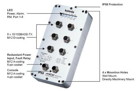

JetNet 4506-M12 6口网管型M12/IP68工业以太网交换机
满足IP68防护标准的环保密封设计和超坚固的外壳适合最极端的工业应用
6个10/100 TX自适应速率端口,采用符合IP68防护等级的M12 接头
电源接口采用牢固的M12接头

JetNet 4506-M12 10/100 Base-T太网交换机,专门针对极恶劣的工业环境而设计。结合IP68防护等级的结构设计和超强网管功能,JetNet 4506-M12可帮您扩展网络管理范围,而这些区域其他工业交换机产品往往无法涉足。 JetNet 4506-M12采用致密的铝合金外壳构成,配备6个符合IP68防护等级的M12以太网接口,提供防水,防尘的稳定连接。

牢固的符合IP68防护等级的M12连接
商用RJ45接头不是专为恶劣环境设计,在严苛的重工业应用中经常会发生断线,而导致数据丢失。JetNet 4506-M12采用符合IP68防护等级的牢固M12接头,取代了传统的商用RJ45接头,更有效提供防水,防尘保护,防止由于现场经常出现的雨水冲刷,振动和撞击等因素发生断线,造成数据丢失。此接头可装配STP网线(屏蔽双绞线),保障数据传输不受EMI电磁干扰。由于接头更牢固,JetNet 4506-M12在恶劣环境应用中连线可靠度和数据传输的完整性也大幅提高。 |

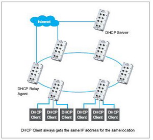

DHCP Option 82
在网络管理和维护方面,工业以太网设备不采用常规DHCP自动分配IP的方式获得动态IP地址,而需要特定的IP地址与MAC地址匹配。DHCP Option 82能够确保任意终端设备每次启动时,都能获得同样的IP地址。JetNet 4506-M12如同一个DHCP中继代理(DHCP relay agent),在终端需求中加入位置信息,再转发给DHCP server。因此,DHCP server可以为这些终端分配特定的IP地址。 |
